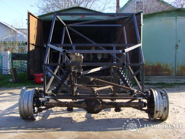

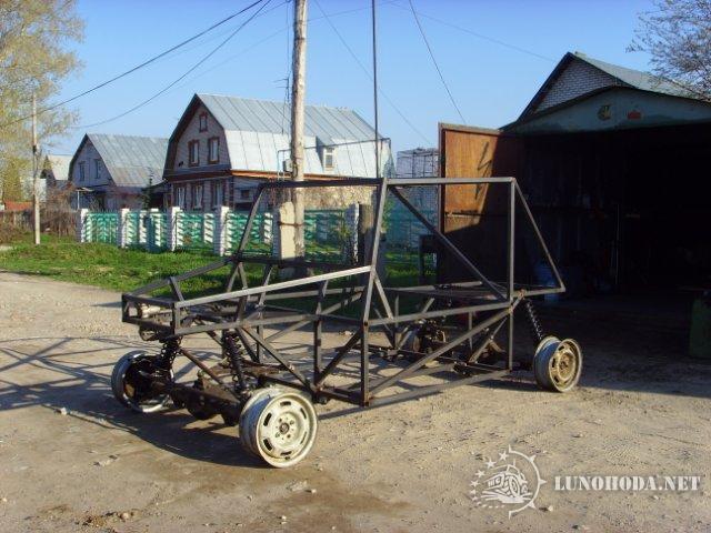

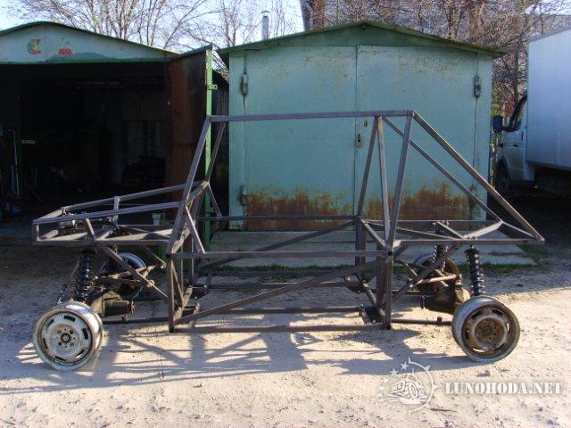

Рама почти готова
Переделал рулевую
Юрич
Сообщения: 3923
Имя: Геннадий
Откуда: Тольятти
Сообщение Юрич »
Андрей 318
Есть подозрение, что тебе не хватит углов на шаровых рулевой тяги, особенно на отбой или при опускании левой стороны моста. Подогнуть рычаги и м.б. сошку придется. А лучше опустить рулевой механизм.
Какая колея получилась на переднем мосту?
Андрей 318
Сообщения: 887
Зарегистрирован: 18 сен 2009, 20:53
Имя: Андрей
Откуда: Казань
Сообщение Андрей 318 »
Юрич писал(а):Есть подозрение, что тебе не хватит углов на шаровых рулевой тяги, особенно на отбой или при опускании левой стороны моста. Подогнуть рычаги и м.б. сошку придется. А лучше опустить рулевой механизм.
На фотографии амортизаторы продавлены всего на 1-2 см, т.е. мосты находятся в самой нижней точке. При загрузке до снаряженного состояния, амортизаторы проминаются на 10 см, а рулевая тяга становится под более правильным углом.
Ширина переднего моста, по посадочным местам на ступицах, ровно 1500 мм.
Юрич
Сообщения: 3923
Имя: Геннадий
Откуда: Тольятти
Сообщение Юрич »
Мы обычно собирали на багги направляющий аппарат и рулевое с шарнирами без чехлов и пружины не ставили. И во всех положениях проверяли зазоры у пальцев.
Ну, если проверял эти дела, то хорошо. Штанги на переднем мосту я бы всё таки усилил, потолще трубу вварил бы. Может сложиться.
