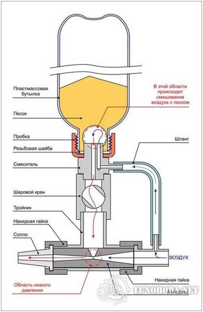

пару фоток закину, может кому пригодится
Oleg писал(а):в этой области происходит смешивание воздуха с песком
Кхе кхе.... всё что изображено на фотографиях, изобилует лишними деталями :stop:

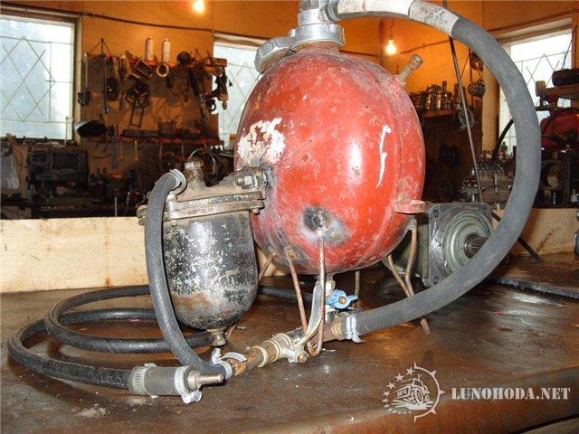

мюнхаузен писал(а): ...Рядом лежит сопло - старый распылитель от дизельной форсунки . Одного распылителя хватает часа на два (попадаются и на восемь - марки любые) , заправки песка - на час-два (от диаметра отверстия) . Распылители берутся негодные , старые в мастерской по ремонту топливной апп-ры , внутри конусное отверстие , кончик срезается наждаком до начального диаметра (примерно 0,8 ) . Изображение
