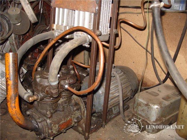

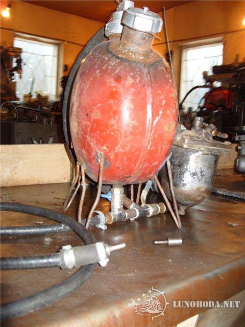

Вот Камазовский компрессор , отработал 14 лет , смазка картерная , шатуны прорезаны в нижних шейках приварены "ложкм" , оборотов 1000 , в обрез , надо бы 1500 об/мин . А это смеситель , сделанный буквально на ходу из огнетушителя . Рядом лежит сопло - старый распылитель от дизельной форсунки . Одного распылителя хватает часа на два (попадаются и на восемь - марки любые) , заправки песка - на час-два (от диаметра отверстия) . Распылители берутся негодные , старые в мастерской по ремонту топливной апп-ры , внутри конусное отверстие , кончик срезается наждаком до начального диаметра (примерно 0,8 ) . От компрессора до рессивера металлическая трубка , от рессивера до отстойника - что угодно , давление от 4х Кг/см2 . От смесителя до распылителя кислородный шланг - 2,5м . Песок - любой , но сушить и сеять - и нет проблем , слетает и ржа и окалина и старая краска....
