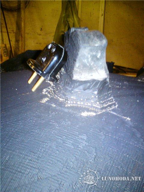

также пробовал делать высокий протектор . цели на данный момент делать покрышки не было просто пытался подобрать технологию . лучше всего и легче получалось так . слой между клыками надрезал до корда отступив от клыка 10-15мм потом его отрывал . разницы с кордом или без корда почти нет . потом делал радиусный нож из тонкостенной трубы или нагревал лезвие от канцелярского ножа загибал по нужному радиус и приваривал к трубе . этим ножом подрезал клыки до нужной ширины и получался сразу радиус при при основании клыка . при работе нож нагревал газовой горелкой . горячий режет резину как масло . вот результат на покрышке с лева нож и гайка для масштаба на 30мм

Николай Васильевич
Подозреваю, чт этот протектор сломает саму шину в основании клыка.
По-моему, на Пневмоходах.ру Камнев писал о таком эффекте агрессивного клыка. ИМХО протектор должен иметь радиус в основании - это позволит распределить нагрузку. И второе - не надо делать протектор из слоев корда. Толь ко из резины и высотой до корда.
