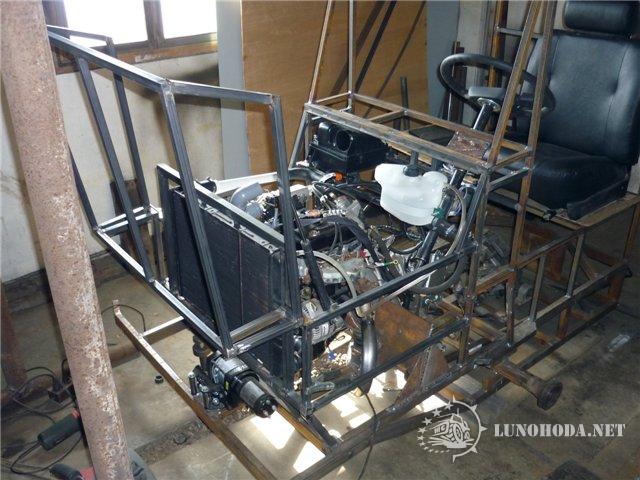

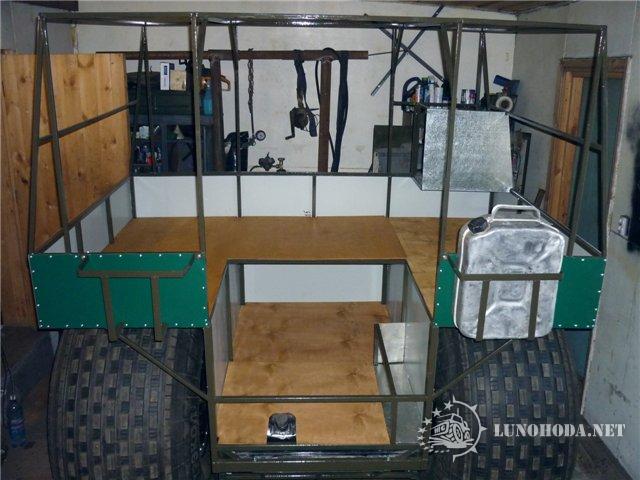

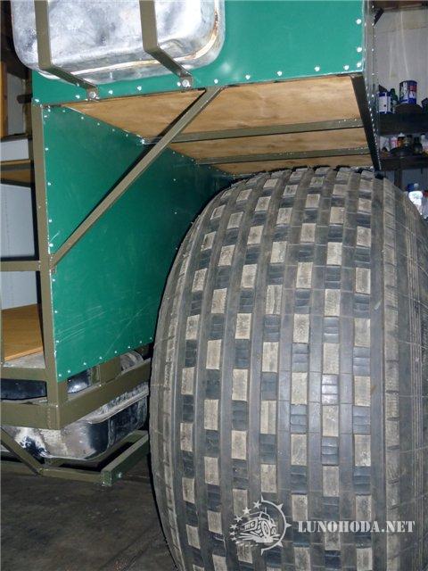

Хронология процесса строительства, в деталях и без секретов.
Постройка лёгкого вездехода с ломающейся рамой на бескамерных колёсах Трекол.
Вездеход задуман, как лёгкий болотный "квадрик" на 2 человека(включая водителя) и 100 кг груза.

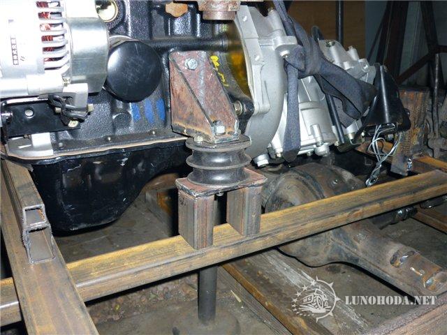

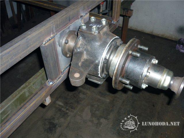

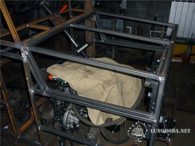

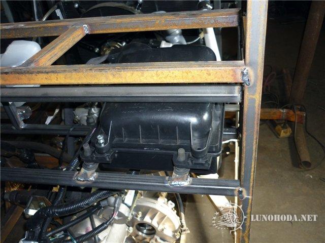

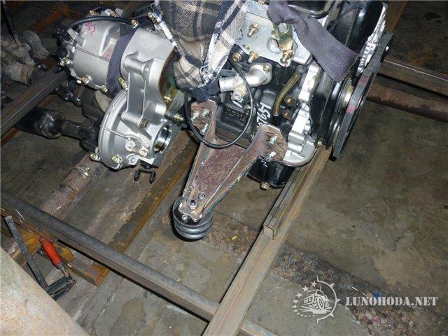

Двигатель китайский 3 цилиндровый инжекторный с КПП(дифф заблокирован), РКП Нива, мосты Нива(ГП 4,3), поворотный кулак Уаз с переработанными потрохами, рама пространственная из профиля 50/25/2(верхняя обвязка),
40/25/1,5(нижняя обвязка), 20/20/1,5(каркас).
Шина Трэкол, вес с диском 64 кг.

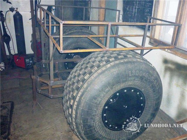

Размер задней тележки:
Длина 1600
Ширина 880

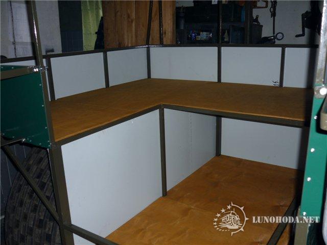

Размер Верхней площадки(спальные места)
Длина 1430
Ширина 2100

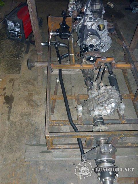

Передняя тележка.
Длина 1800
Ширина 880
В шару поворотного кулака вместо подшипника стоит мощная бронзовая втулка.

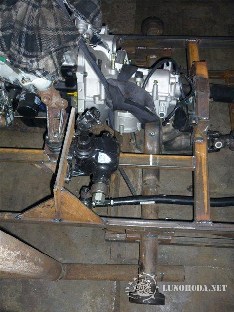

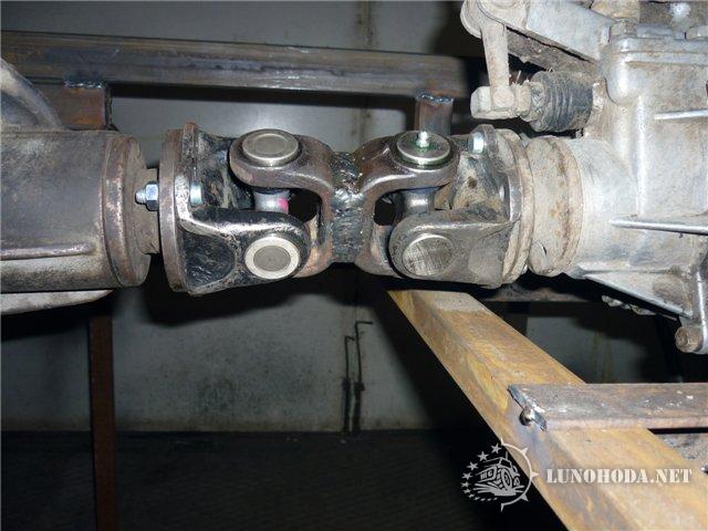

Промежуточный кардан от Нивы
Карданчик на спаренных крестовинах(крестовины М-412)
РКП Нива

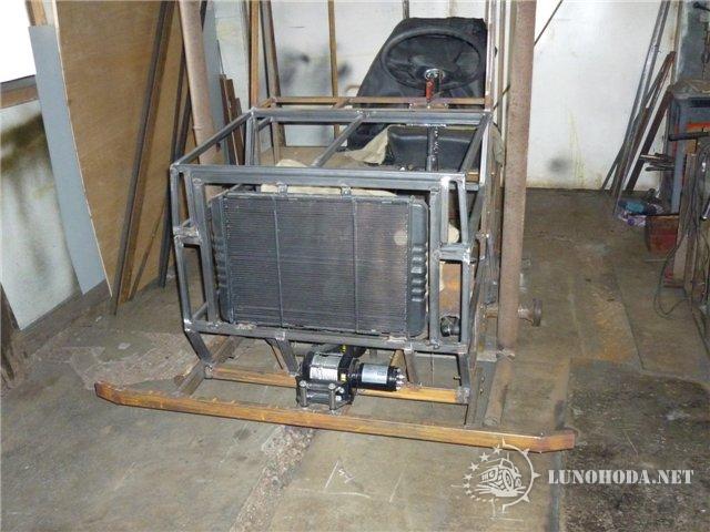

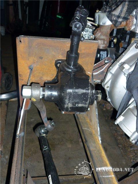

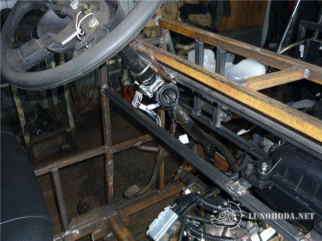

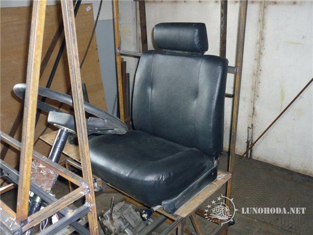

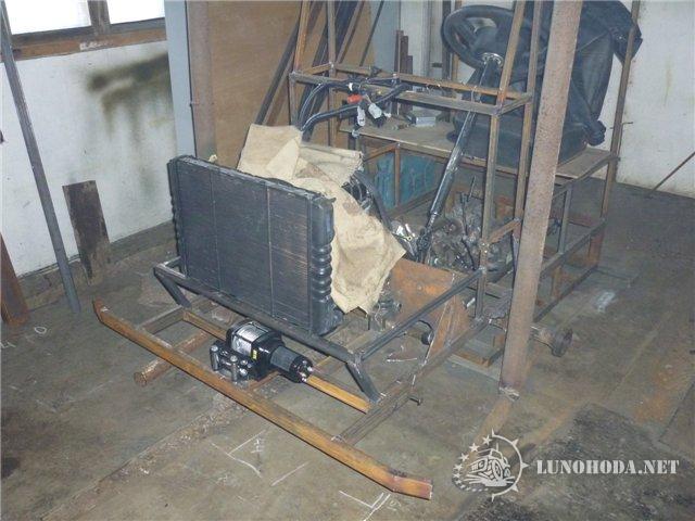

Выставлял рулевую колонку, удалось разместить достаточно компактно и установить заводскую поперечную тягу Уаз без изменений.
Лебёдка на 1300.

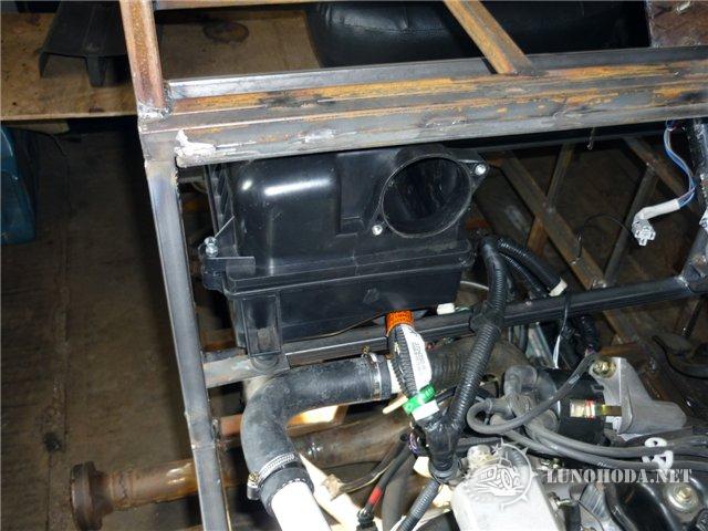

Радиатор Газ 3110 3 рядный медный.
Поставил сошку от Уаз 452, после не большой доработки и рулевую тягу от Газ 3302 с наконечниками Уаз.
Каркас радиатора, облицовки капота.

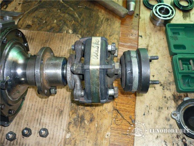

Промежуточный кардан Нивы, резинка усиленная от "Шеви" Нивы.
Ответная часть, "вертолёт"
Узел в сборе.

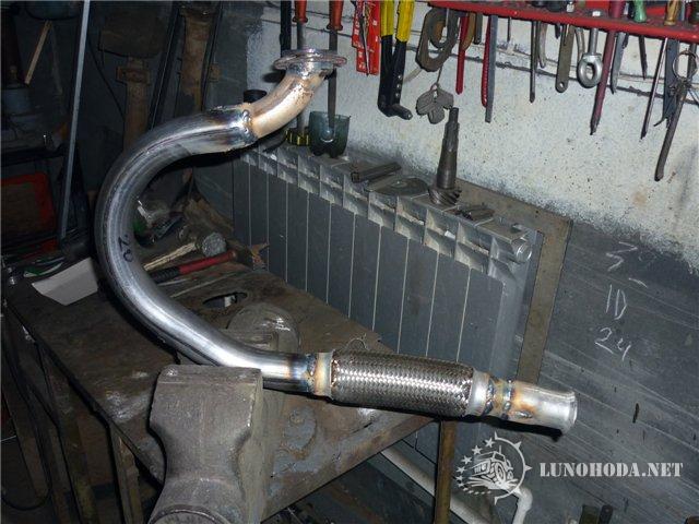

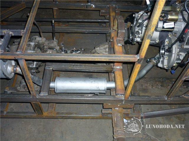

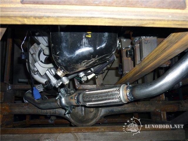

Мудрил с выхлопной системой.

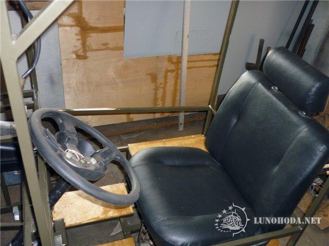

Сиденье от Нивы.

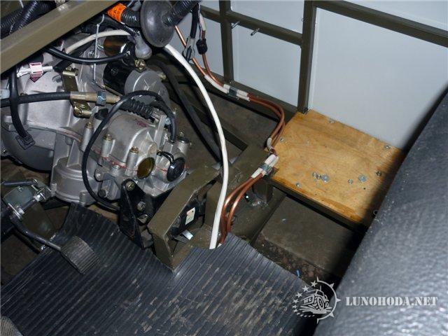

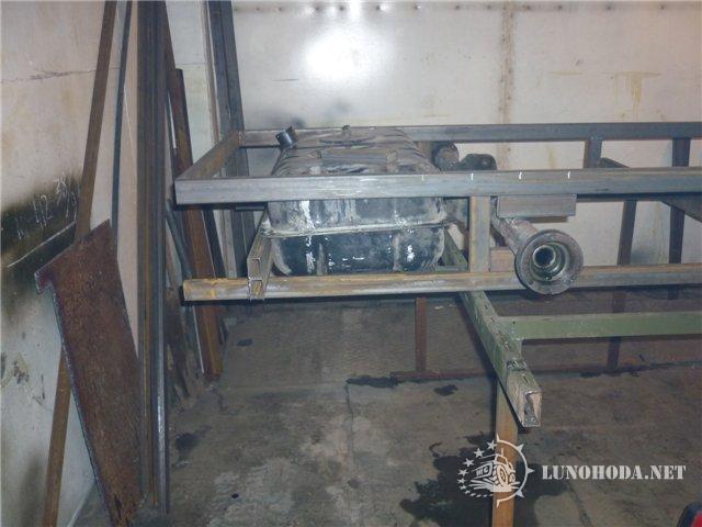

Бензиновая магистраль, подача и обратка медные трубки 8 мм, внешний бензонасос (Волга).
Бензонасос и фильтр

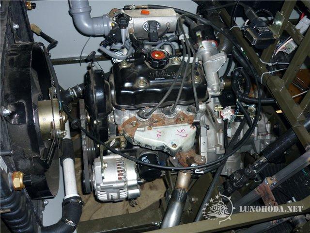

Собрал систему охлаждения, залил тосол и завёл мотор и дал ему поработать...

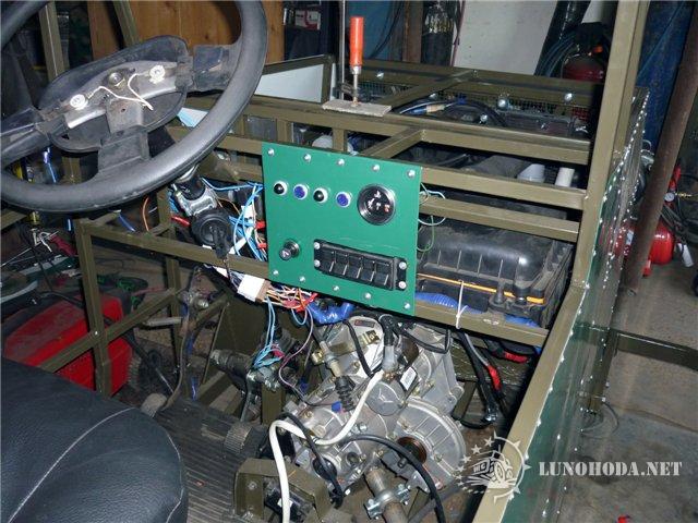

Панель приборов.
