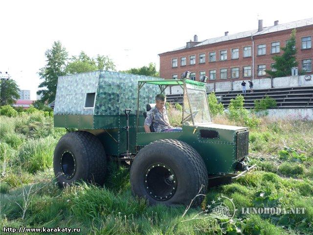

Премьера нового лёгкого болотохода с 3-х цилиндровым инжекторным двигателем на шинах "Трэкол"!!!
Двигатель вездехода приобретён в магазине "Луноходов.Нет"

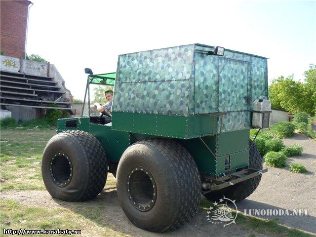

uvat а все таки какие ТТХ твоего квадрика, чем обшит кузов.

ТТХ:
Длина:4200
Ширина:2400
Высота:2400
Сухой вес:750 кг
Двигатель 3-х цилиндровый инжекторный 37 л.с. - куплен в магазине "Луноходов.Нет"
КПП 4-х ступенчатая
РКП "Нива"
Мосты "Нива" с ГП 4,3
Колёса "Трэкол" 1350600, бескамерные, диски от Андрея Вологда
Полурамы сварены из профиля квадратного сечения
верхняя(силовая) обвязка 25502
нижняя обвязка 25401,5
Каркас кабины и кузова 20201,5
Каркас будки 15151,5
Крыша передней тележки и будка из сотового поликарбоната 4мм.
Нижняя обшивка кабины и борта задней полу рамы плакированный металл 0,5мм.
Лобовое стекло-триплекс.
Поворотный кулак Уаз:
http://lunohoda.net/forum/viewtopic.php?t=3224
вместо внутреннего подшипника шара, мощная бронзовая втулка.
Рулевой механизм Уаз-469(сошка с Уаз-452)
Гидравлика:
Золотниковое устройство Газ-66
Гидроцилиндр Газ-66
Насос Шеви-Нива ZF
Полный ход рулевой тяги 18 см.
Бензобак от Газ-2217(60 литров)
Бензонасос высокого давления от Волги(внешний)
Бензобак расположен в хвостовой части задней тележки.
Радиатор 3-х рядный медный от Газ-3110, датчик включения вентилятора радиатора Ваз.
Вентилятор радиатора Ваз.
Скорость 2,5-50 кмчас.
Лебёдка: T-Max 3000
Режима глиссирования нет :oops:
Хвостового оперения и винта тоже 8P
