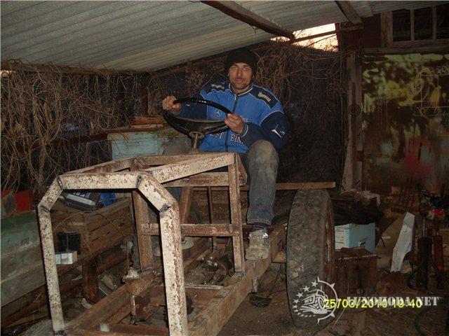

Чучуть добавил железа!
Общий вид:

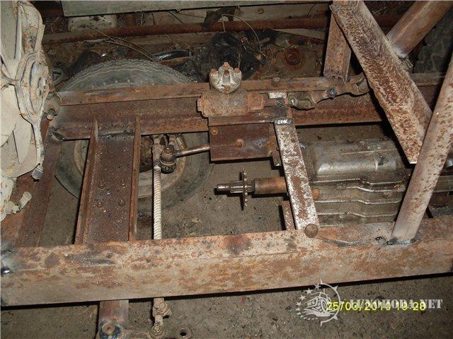

Вид сзади:
Моторный отсек,но мотора пока нет:

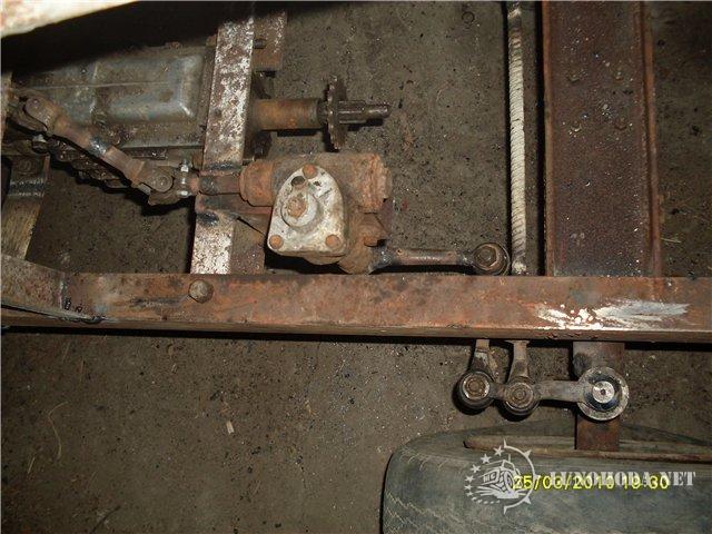

Рулевая калонка:
Вид спереди на коробку:

по трактору: рулевая тяга из периодички - засада - лопнет в самый неподходящий момент;
рамка под капот должна быть съемная чтобы не мешала ставить-снимать двигатель, да и вообще "обустройством" стоит заниматься когда аппарат уже на ходу.

javascriptwZYc();putName('kudrik')задумано не плохо но зачем на тяге рулевой арматура,зачем мост перевернул какой ты мотор ставить собрался?и звезда на первичном валу кпп зачем?цепь в этом месте это не грабли а ж... проверено вопросы:
1 есть ли возможность убрать периодичку?
2 какое двигло ставить планируеш раз так мост перевернул(урал днепр)
3 зачем цепь если двигло с кпп и сцеплением надо ставить привод или кардан
это мое мнение не навязываю,просто высказал .
[:}) а так вобщем задумал не плохо,но вот с капотом поспешил наверно ?

mostovichok писал(а):javascriptwZYc();putName('kudrik')задумано не плохо но зачем на тяге рулевой арматура,зачем мост перевернул какой ты мотор ставить собрался?и звезда на первичном валу кпп зачем?цепь в этом месте это не грабли а ж... проверено вопросы:
С капотом всё ращитано,он нужной высоты и казмеров.
Двигатель уже собираю,он будет от Планеты с цилиндром от ПД 10,на жидкосном охлаждении-поэтому и мост перевернул,чтоб синхронизировать вращения.
Двигатель будет стоять поперёк и над КП,для того и цепь;будет установлена дополнительная траверса с опорным подшипником,чтоб не перекашивало первичный вал.
У меня другой вопросс:какого ремонта поршень Планеты подходит к цилиндру ПД 10?У меня новый цилиндр ПД 10,а поршень Планеты Р1 болтается в нём-как вишня в трёх литровой банке.
