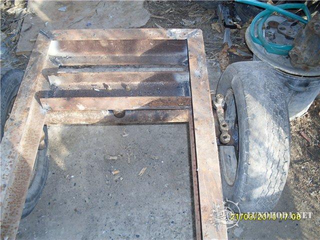

А вот и фотки:
общий вид
Изображение[/img]

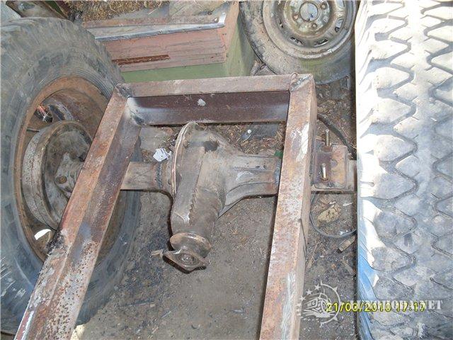

Задний мост:
-ну и колесо:

Смущает малый угол поворота и непонятен его механизм.

Передняя балка:
Чем круче джип-тем дальше идти за трактором!!!

LEDOKOL43 писал(а):Смущает малый угол поворота и непонятен его механизм.
Это тебе только так кажется судя по фоткам,а на самом деле ещё преидётся химичить ограничитили.

Очень маленький ход подвески, это раз, второе, а по нормальному мост не судьба было поставить???

На последней фотке ось цапфы и ось колеса сварены встык на боковую стенку, это ИМХО потенциально слабое место (а может и практически), там бы укосину какую или еще чегонть...

Саня писал(а):Очень маленький ход подвески, это раз, второе, а по нормальному мост не судьба было поставить???
В смысле(по нормальному),а он чё ненормально стоит?В твоём понимании-по нормальному-это как?

Thor17 писал(а):На последней фотке ось цапфы и ось колеса сварены встык на боковую стенку, это ИМХО потенциально слабое место (а может и практически), там бы укосину какую или еще чегонть...
Там так проварино,что быстрее ось ступицы или цапфа сломается!Единственное соединение меня смущает-это соединение балки с рамой,я там установил УАЗовскую крестовино;но небеда,если сломается-поменяю её на ГАЗоновскую!
и рвать будет не шов а рядом ИМХО

Угу, а если железка была хотя бы Ст30 то угу,угу.И чем больше было проходов тем угу больше.
