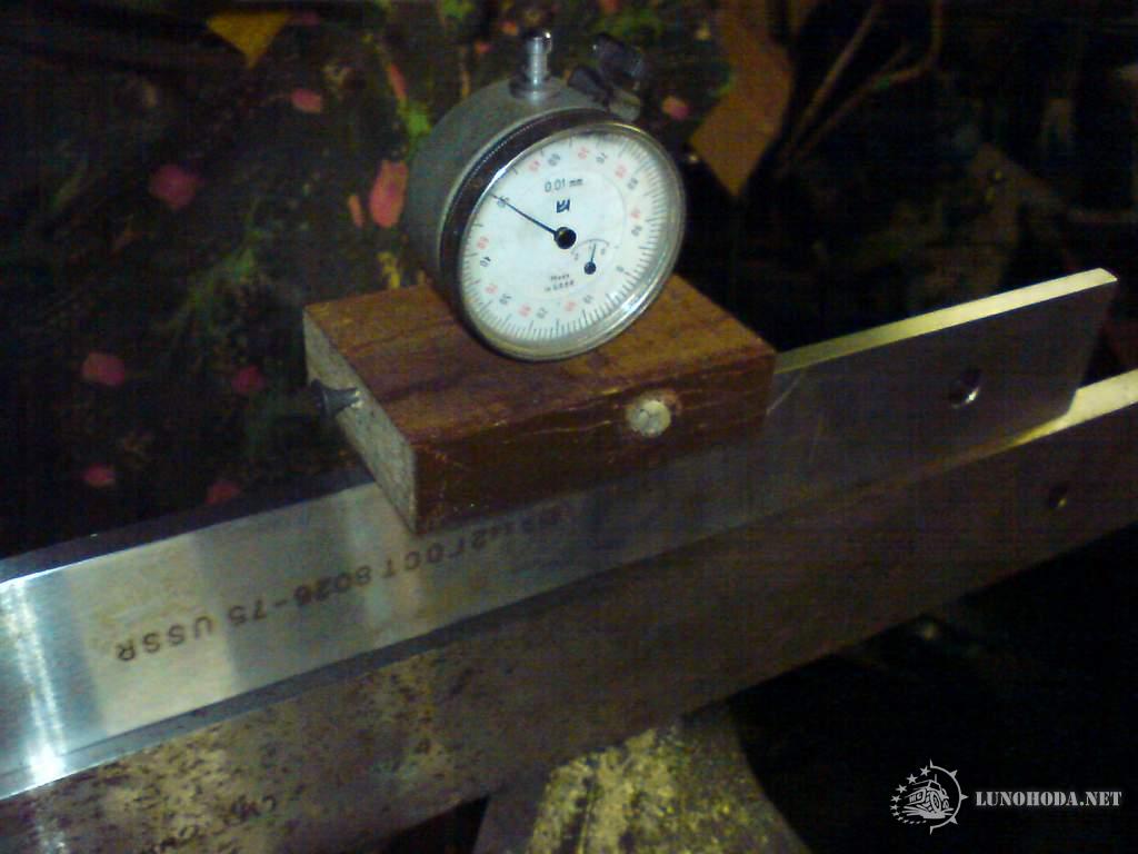

Thor17
Сообщения: 1703
Откуда: Рязанская область
Сообщение Thor17 »
Сие есть индикатор в данном случае ИЧ2
Thor17
Сообщения: 1703
Сообщение Thor17 »
А это ИЧ10 отличаются рабочим ходом штока 2 и 10мм соответственно.
Thor17
Сообщения: 1703
Сообщение Thor17 »
Методика работы с индикатором
Ваша задача проще пока, не выставить что-то и кудато, а просто померять биение посадочных поясков и конуса шпинделя (патрон снят обязательно, а то матрешка патрон в патроне может сподвигнуть на попытку измерить биение на каком-нибудь стержне... :) )
