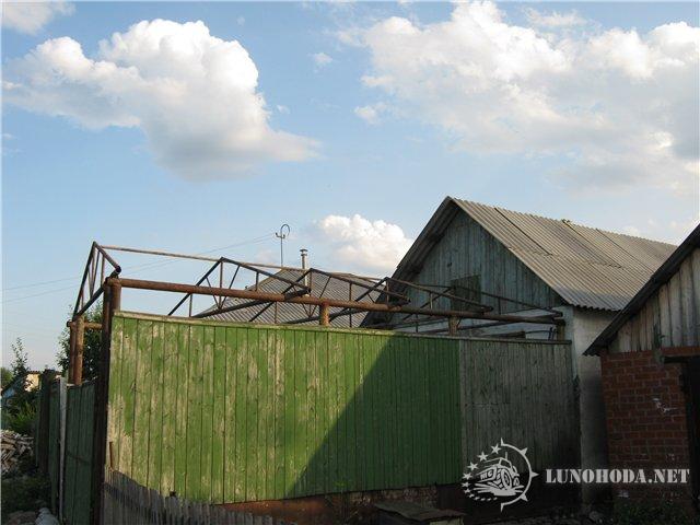

ангарчик 4,60х6,5....7м (6,5...7 - потому что не прямоугольный получается по размерам двора)....

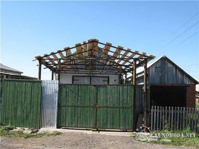

дело близится к крыше...
