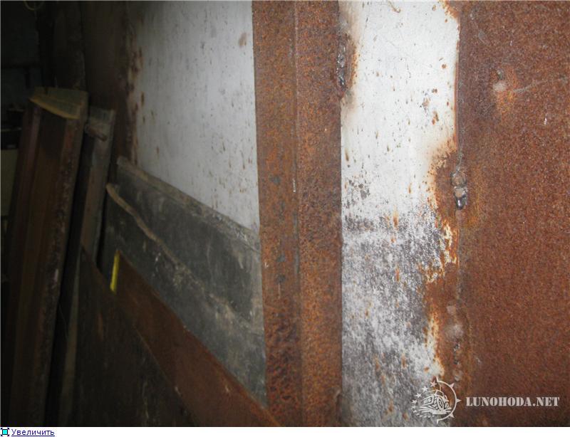

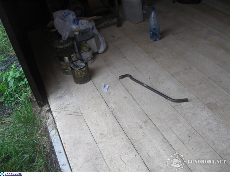

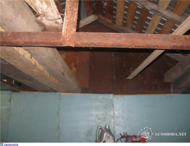

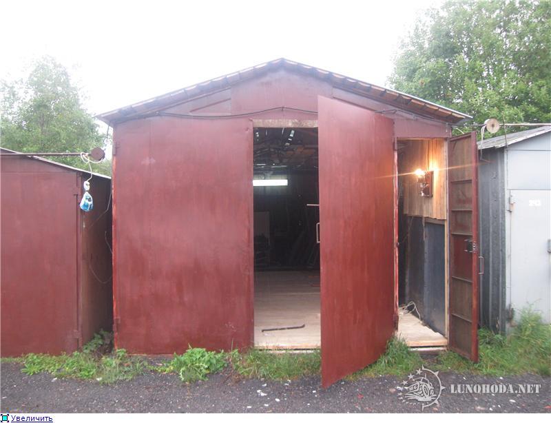

Вкратце:
Первый гараж- листы 5мм, крыша -2мм, швеллер 240 мм, уголок 40-50мм, только фермы и пара-тройка стоек. Кессон- сталь 3мм(его не фоткал, машина стояла, лень выгонять было. Высота по воротам 2000 мм.
Второй гараж -листы 2 мм ворота и тыл, стены- секции гаражные б/у толщиной 3 мм, нарощеные сверху, уголок 30 мм на стойки и стропила, крыша- оцинковка от сендвич-панелей на деревянную обрешётку. Высота по воротам 2500 мм.
Третий гараж- листы 2мм и 3мм б/у, швеллер в основании 240 мм, к сожалению не виден, закрыт полом. Стойки - швеллер 80 и 100мм, тоже б/у, уголок разнообразный от 40мм( несколько стоек) до 100 мм(стойки лицевой части) и полуугол (не мерил). Крыша- обрешётка дерево, оцинковка 2мм от сендвич-панелей, профлист 0,55, оцинковка листовая. На этот гараж я не покупал материал вообще, просто разбирал подходящие мелаллоконструкции
Высота по воротам 2500мм. На нём по уму надо бы ворота поменять- очень торопился и коряво их налепил с нахлёстами и без подгонки листа, но нет времени и желания. И ещё добавлю, я не сварщик, сварные швы и капли не отбивал, мне лишь бы крепко было. Варил без маски, потому что нихрена в ней не вижу.

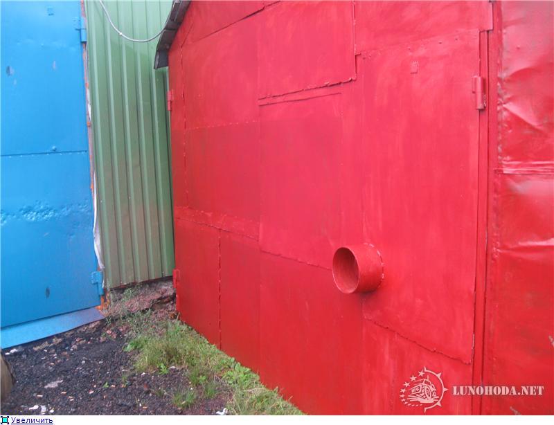

А что это за кусок трубы приварен вокруг замков гаражей?
От дождя или от взлома?

Несоглашусь !Михаил. писал(а):В целом для внутреннего спокойствия, поскольку при некотором умении от взлома совершенно не спасает, а при боковом ветре с дождём влага всё равно попадает на замок.
До тех пор, пока в гараже не стоит Бентли или нужен конкретно ТВОЙ гараж, спасает на ура !
Не знаю как у Вас, но у нас в КАСах, по 1000 боксов, и потенциальным злодеям нет смысла возиться со скобами, если рядом 995 гаражей без них.
