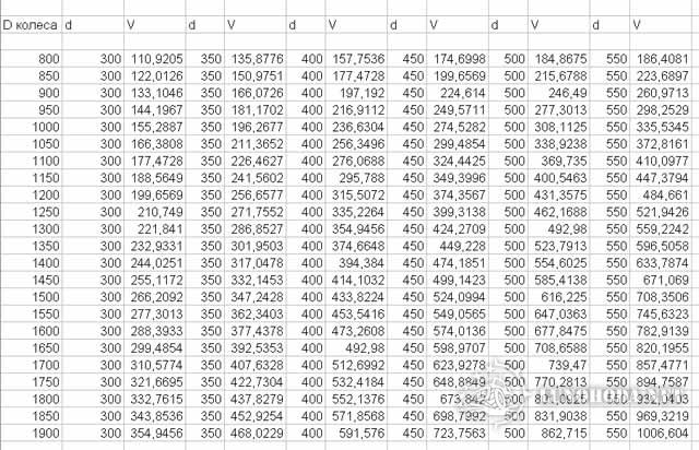

Состряпал на досуге формальную табличку объёмов колёс, ну с известной точностью можно ориентироваться.
Можно прикинуть уже сделанные машины...

dil писал(а):Состряпал на досуге формальную табличку объёмов колёс
Чет очень охота эту табличку в тему колес продублировать или в справочную :oops: Может так и сделать?
