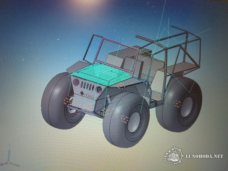

Семен Седьюров , а общий эскиз или чертёж машины целиком можно увидеть?
Есть модель, вот общий вид
По схеме что не понятно? описал все в первом сообщении.

Семен Седьюров,
Копия вашего по трансмиссии viewtopic.php?t=9864
Независимая подвеска, поперечные рычаги, цепи, карданы и т.д и т.п
Он на колёсах 1600 плавает выше осей, ваш будет плавать выше верхнего края диска :ok:

gudvin писал(а): 18 окт 2018, 22:40 Семен Седьюров,
Тут отсутствуют дифференциалы, у меня по центру диф от газели, с правой полуоси цепи на переднее правое и заднее правое колеса, с левой полуоси на левые переднее и заднее колеса. Планируется ещё блокировка

Семен Седьюров писал(а): 19 окт 2018, 08:28 Тут отсутствуют дифференциалы, у меня по центру диф от газели, с правой полуоси цепи на переднее правое и заднее правое колеса, с левой полуоси на левые переднее и заднее колеса. Планируется ещё блокировка
Да точно, у вас тогда цепей и звёзд в два раза больше :)
С межбортовым диффом два вездехода строил Гарагашьян. Это были авто-прототипы для трофи рейдов.
На метровых колёсах они весит около 1200кг.
Цепи на колёса бортов шли сразу с кпп ауди.

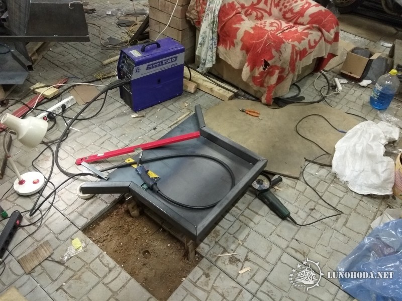

Начал варить заднюю часть Изображение

Семен Седьюров, вот так без стола/стапеля? Как выдержать геометрию?

mmcl200 писал(а): 19 окт 2018, 20:59 Как выдержать геометрию?
Мне думается ,он будет стыковать листы,а профиль/рама просто усилители. :oops:

mmcl200 писал(а): 19 окт 2018, 20:59 Семен Седьюров, вот так без стола/стапеля? Как выдержать геометрию?
Рама прихвачена на вбитые в землю и выровненные по высоте уголки 50х50, что исключает увод металла по высоте. В горизонтальной плоскости стапелем служит само днище, вырезанное на высокоточном лазере

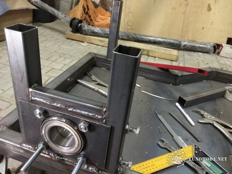

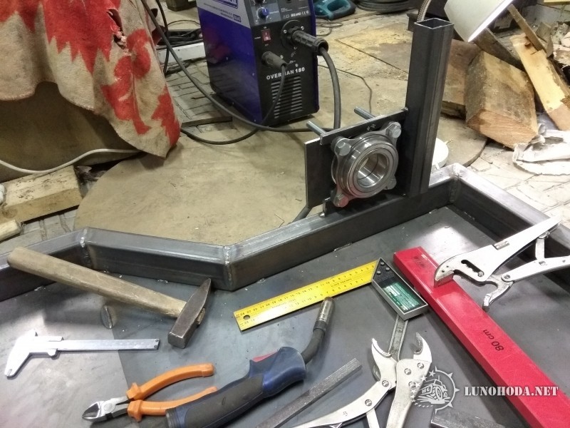

Натяжная цепи

Семен Седьюров писал(а): 23 окт 2018, 20:19 Натяжная цепи
:roll: Вот это правильный ход, а ступица чья.

Семен Седьюров, по своему скромному, но горькому опыту рекомендую, сразу предусмотреть винтовые упоры на узле натяжения.
ПыСы всё увидел! :roll:

didulya писал(а): 23 окт 2018, 21:24
Это ступичный подшипник Ленд Крузер Прадо
