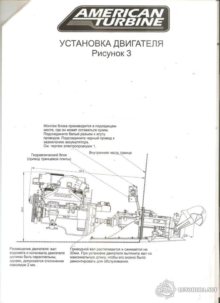

Помогите подобрать редуктор для мотора V-8 425 л.с.

Даже можно мотор вверх поднять, т.е. повыше поставить, до 10 см могу сместить, но это на крайняк.

А отчего такая нужда повышать обороты? Вроде буржуины такие же V8 напрямую соединяют...

А редуктор с промежуточной шестерней, может сделать ?
Шестерни с ГАЗ -кпп, использовали. И подбирать передаточное можно.
Ну если слабы зубья , то ЯНКИ-кпп.
Гугни - фирмы редукторные, выбор большой.

Есть у меня решение ценой в 3-5тыр, но там передатчное поболее будет 1,87 если память не изменяет, но вообще любая трехвальная цепная раздатка с нужным передаточным решает эту проблему на раз, бери раздатку например от киа спортадж первого выбрасывай, цепь и заднюю часть корпуса, и ты получаешь соосный вход выход, вес 15 кг...

Что то мне подсказывет, что 425 кобыл порвут раздатку от спортиджа как тузик грелку...
Я бы городил редуктор из фирменных зубчатых ремней и шкивов. Будет недешево, но надежно. Два ремня, 4 шкива. Получаем соосность. Надо обратиться в контору по продаже заготовок шкивов и ремней, наверняка подберут. Передать зубчатым ремнем полмегавата - не так уж страшно. 100 лошадей на аэросанях мы в свое время передали ремнем 6 сантиметров шириной.
Шестеренчатые редукторы для таких условий - обороты, момент, мощность, будут стоить дороже водомета...
Да, кстати, редуктор будет или соосный, или короткий. Одно из двух...

С фига ли? Порвет что? Момент? Так ну дает тот мотор около 500-600 нМ а раздатка спортаджа штатно переваривает 800-1000 нМ чего бы ее порвало? Вот тепла на ней будет выделятся это да, но водомасляный холодильник решает этот вопрос.

Я далеко не спец, но что-то мне подсказывает, что планетарка из редуктора колесного развалится на таких оборотах причинив много головной боли... :oops:
тут нужно что-то более точное и расчитанное не только на нагрузку, но и на обороты.
м.б. планетарка из коробки-автомата?

Уважаемый Дмитрий 32 Есть такое понятие "Упор винта"то есть крут. момент необходимый для вращения винта в зависимости от оборотов винта . График упора имеет форму гиперболы . График же крут момента двига - практически горизонтальная прямая.Обороты при которых необходимый крут. момент винта (импеллера) уравнивается с крут. моментом двиг-ля есть мах обороты данного двига с данным винтом . Подскажите мах обороты Вашего двига на Вашем судне.

ступень от мощьной планетарной лебедки, посмотреть в сторону акпп....но имхо я б не повышал. нащет кавитации- да она действительно живет везде...

можно собрать П-образный редуктор шестеренчатый.

так похоже что мотор не чувствует нагрузки и автор хочет подгрузить мотор

Чудес не бывает . Повысишь обороты - понизишь мощность . Судя по фото места там не ахти как много . Скорее всего придётся дорабатывать моторный отсек . Либо поднимать двигатель , либо уводить вбок . И то , и то не айс . Если купил водомёт не под корпус и двигатель , то это большая ошибка . Продавцы водомёта что то гонят , либо ТС недопонимает , что он хочет . Если водомёт расчитан на 280-300 л.с. , то зачем всовывать 425 . И что боятся крутить американца ? Их без проблем форсируют и на 600-700 лошадей , и под 6000 оборотов . Если обращался на КиЯ , там вроде не должны были матюкать . Замена импеллера должна вообще то решить проблему . Если корпус нормальный . Может проще двиг другой воткнуть , а этот продать ? На какие параметры расчитан водомёт , какой диаметр , производитель ? Ну и фото бы катера(корпуса) . И что хочется получить .
