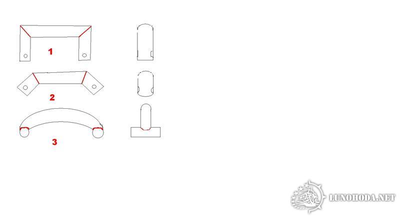

Предлагаю 3 формы пнд-траков для обсуждения.
Есть еще варианты?
Красный-сварка. Трубу взять например 32 или 40.
Делать пнд-трак сплошной из листа или толстой трубы дорого , но сама идея не отметается.
Самоделкин ПТЗ
Сообщения: 1160
Зарегистрирован: 25 мар 2012, 21:31
Откуда: Петрозаводск
Сообщение Самоделкин ПТЗ »
Монтаж траков 1 и 2 производится на пп веревку с дистанционными фтулками на 100-150 из 25 ПНД.
Траки 3 набираются без втулок.

Третий вариант более симпотичный. :oops:
Вопрос только хватит жосткости трубы, сломать ее нереально но вот гнутся будет как сопля.

Стоит представлять себе нагрузки .
При переезде например дерева на один трак придётся 500 кг , не учитывая рывков и прочих мгновенных нагрузок.
Самоделкин ПТЗ писал(а):Делать пнд-трак сплошной из листа или толстой трубы дорого
Дорого изготовление или материал дорогой ?
Самоделкин ПТЗ
Сообщения: 1160
Дорого и то и другое, и еще и долго. Я сейчас хочу сделать мобильные гуси, как в походе было. Доехали до болота , надели, проехали, закинули на багажник и погнали по дороге.
А как спаять то трак 3 ?
Практика показала что это заблуждение, 1.5 тонны скакало по деревьям при +3 на хрупких ПП-траках и не один не сломался. На самом деле болтающиеся траки сами уходили от нагрузки, ствол дерева раздвигал их и упирался в колесо. Даже пень небольшой пролез меж траков прошел всю гуси и вышел обратно.

Самоделкин ПТЗ писал(а):А как спаять то трак 3 ?
ХЗ как спаять, потому реальный вариант надыбать трубу со стенкой не меньше 20 мм. нарезать полос, загнуть края и соединить с проставками.

Шнивовод писал(а):ХЗ как спаять
А если на обычный паяльник для пнд-труб переделать насадку, что используется для муфт (шип) и сделать ее в виде шипа с "седлом".
Получится, что при пайке труба с отверстием нагревается на этом "седле", а ответная трубка на стандартной насадке. Затем они соединяются и спаиваются.
P.S. А не проще вместо пнд использовать алюминиевый профиль какой-нибудь? Его в магазинах всякого разного и соединять легче, хоть на заклепкиболты, хоть на сварку.
Хотя это возможно и дороже...

Пнд варится точно так же как полипропилен....

Про насадку с седлом идея нормальная.
Какая температура сварки пнд?
А теперь предложения: как согнуть трубу по форме трака?

а почему не хочешь сделать как все гусеничники делают- профиль пресануть и на резиновую ленту. т.к. привод не звездой то можно ленты потоньше взять да и профиль тоже
