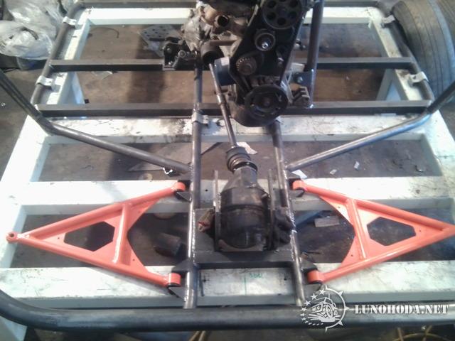

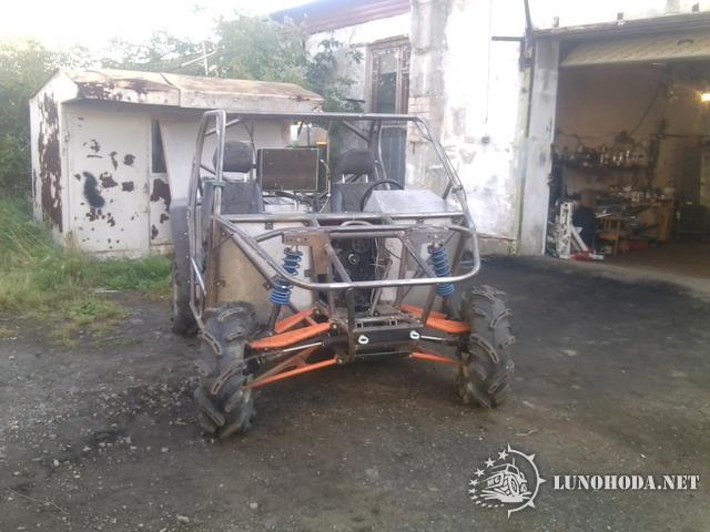

Всем привет! Значит сначала сделал трубогиб и стапель,прикупил бес.ш х.к трубу 38мм, ст.20 стенка 2мм, сделал раму по месту, редуктора 2106 3.9. гп в коробке заблокировал, в ректорах пока самоблок не ставил! Ход подвески в круг 300мм, мотор 2109, кулиса от фольца пассат, рейка самопал укороченная из рейки 2108 чтоб не подруливало, улгы аккермана и кастор заложены. Колеса можно поставить поболее. Вес 700кг. Бак самопал из 2102 с противоотливной камерой, сапуны вверху, резина от квадра 30". Кулаки 2109 вкруг. Дно и стенки алюминий 2 и 3мм, макс скорость 60км/ч Планируется лебедка тонны на две. По проходимости особых задач нет, делал для приятного времяприпровождения в гараже, пока на горилле покатаюсь а потом и попробую ободрать какую нибудь покрышку поболее! Сейчас делается обвес!

Vitalya32 писал(а)::roll:
Прикольна задумка
Должен быть очень шустрый на таких колесиках при таком весе с подобным двс
на разгон-да.макс скорость нет....

владимир122 писал(а):а зачем скорость больше 60 на говнах? По дорогам же на авто и джипах ездят! А квадрорезину сотрешь на асфальте!
аппетит приходит во время еды ! к тому же, с такой трансмиссией он орать будет на 60. дай ка я тебе табличку сделаю что ли....
ИванS
Сообщения: 1316
Откуда: Сургут
Сообщение ИванS »
Итак, вообщем минималка у тя 3 кмч, максималка на 5передачи- 60 кмч на 5000 оборотов. Представил я как ревет мотор и сколько жрет на 5000 и думаю что комфортно ездить будет на 2500-3000 тыс оборотов.
а это 30-36 кмч....

ИванS писал(а):Итак, вообщем минималка у тя 3 кмч, максималка на 5передачи- 60 кмч на 5000 оборотов. Представил я как ревет мотор и сколько жрет на 5000 и думаю что комфортно ездить будет на 2500-3000 тыс оборотов.
а это 30-36 кмч....
А мне почему не считал? 8( тоже хочу циферки! Гп 4.625, бортовые 2.5, раздатка 3, акпп первая около 4 примерно, а последняя около 1 ближе к 0.75. Колеса 35", Максимальные обороты 3s-fe 6500.
