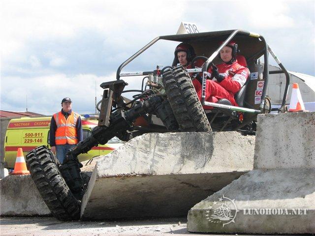

http://forum.kit-car.org/yabbfiles/Atta ... show12.jpg
вот подвеска броневичка французов, он вдобавок и плавает.
http://i055.radikal.ru/0812/0a/9692caa38824.jpg
