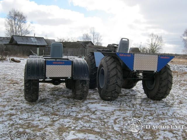

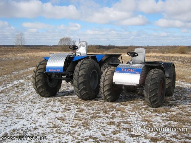

Сравнение размеров БОБиКа и Тараса :)
8 (910) 846-23-29 (Павел)

Asterix писал(а):Сравнение размеров БОБиКа и Тараса
Очень элегантно смотрятся в паре. Чувствуется единый фирменный стиль.
Будет ли продолжение линейки. Макси-Бобик или мини-Тарас.
И еще, а где у вас в Твери снег, куда делся.

Tit писал(а):Будет ли продолжение линейки. Макси-Бобик или мини-Тарас.
Насчёт мини- и макси- не знаю, но скоро будет средний вариант, между представленными на фото - обычный Бобик с полукруглым капотом.
Tit писал(а):И еще, а где у вас в Твери снег, куда делся.
Так и его и не было. Точнее в начале декабря за неделю навалило сантиметров 50, но уже к Новому году он растаял и больше не появлялся. Очень малоснежная зима нынче :oops:

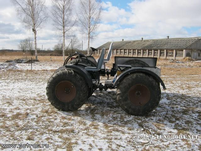

Водные процедуры
Небольшое болото
