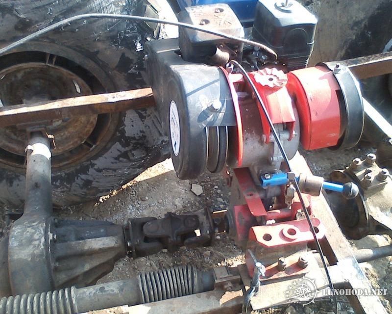

Давненько хотел собрать небольшой вездеход, где в качестве силового агрегата использовался бы мотоблок. Основная идея заключается в следующем: берём мотоблок, снимаем с него колёса и руль, устанавливаем в раму и с колёсной оси мотоблока карданами на мосты. При этом ключевое требование - никаких кардинальных переделок мотоблока. Воткнул мотоблок в раму - получил плавающий вездеход, снял - получил обратно мотоблок. Вот что из этой затеи получилось:

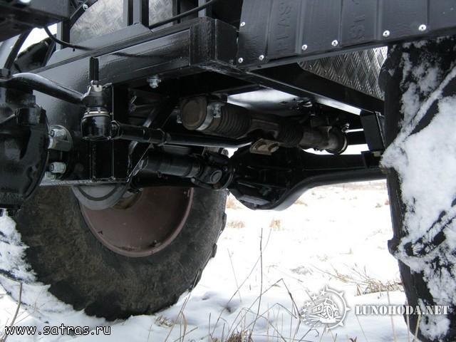

Поворотный кулак - Уаз со ШРУСом М-2141
Рулевое управление - колонка - Ваз-1111 "Ока", рулевая рейка - Ваз-2108
Тормозная система - трансмиссионная, механическая ("ручник"). Суппорт от снегохода "Буран", рычаг от Ваз-2108

Вначале был приобретён мотоблок. Выбор пал на питерский МБ-3 "Нева". Взял из-за трёхскоростной КПП, где первая передача ну очень тихая даже для мотоблока. Двигатель не особо мощный, опыта с такими мощностями никакого и поэтому не хотелось ошибиться и получить недостаточное понижение на колёсах. Второй момент - это возможность отключения одного из колёс мотоблока от трансмиссии. На мотоблоке данная опция служит для облегчения разворота мотоблока, ну а на вездеходе получаем возможность отключать один из мостов.

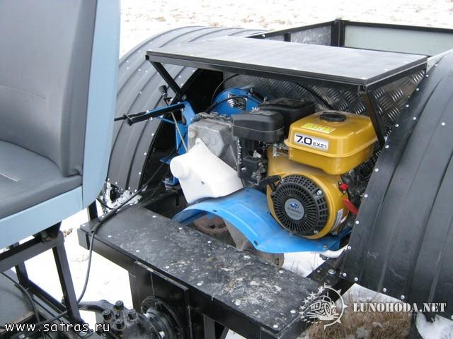

Мотоблок разместил на задней полураме. Почему на задней? А вот так захотелось. Хотелось посмотреть, что из этого выйдет.
Вышло следующее:
Как не трудно заметить, почти все органы управления мотоблоком размещены на задней полураме. Это сделано для того, чтобы не уходить от главной идеи: использовать мотоблок с минимальными переделками. Вследствие чего органы управления брались штатные мотоблоковские и целиком, без каких-либо изменений, переносились на раму вездехода. Единственное исключение - это педаль и тросик управления сцеплением. Штатный рычаг вместе с тросом снимается (минута делов) и вместо него к мотоблоку подсоединяется тросик сцепления от вездехода (ещё минута делов), связанный с педалью.
Принцип действия сцепления остается точно таким-же, как и на мотоблоке: нажал на педаль - вездеход поехал, отпустил - вездеход встал. Вот и всё управление.
В качестве шутки юмора :)
Над силовым агрегатом размещено место для пассажира. Выхлопные газы от двигателя вылетают под пассажирское сиденье и тем самым его нагревают. Нижний отдел головного мозга пассажира находится постоянно в тепле, отчего пассажиру хорошо и он не против стать частью механизма управления вездеходом. Водитель при помощи голоса отдаёт команды переключить скорость и/или добавить/убавить газу, что незамедлительно выполняется. Таким образом в данном вездеходе предусмотрена: а) аудиомеханическое управление б) бесплатные тренинг по улучшению взаимодействия в команде :)))

Попроще немного можно, если постараться. Так же, если постараться и подольше поработать дрелью и болгаркой, то данный вездеход можно изготовить без единой токарной детали. Т.е. полностью "на коленке". В данном же вездеходе токарки минимум: это два подшипниковых корпуса для потрохов поворотного кулака, сами потроха и тормозной диск. Это полный список. Кулак Уаза не протачивался (как купил в магазине, так и поставил), переходники никакие не изготавливались. Но, повторюсь, проще можно сделать. Будет время - сделаю. А пока вот так [:})

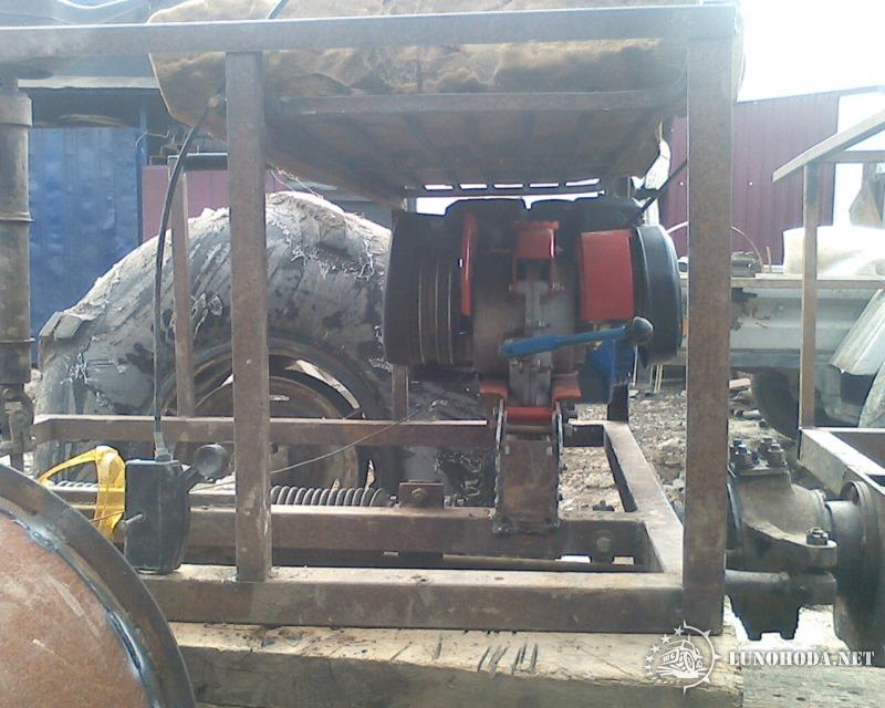

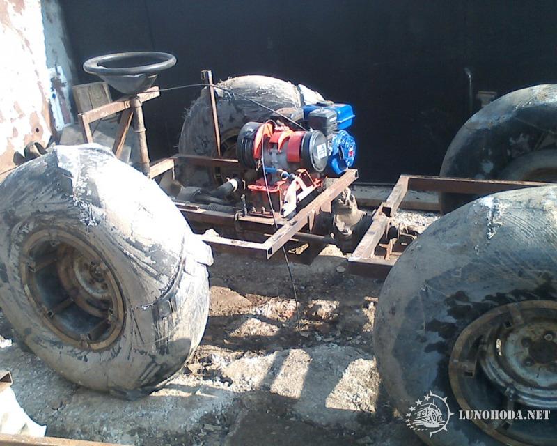

У меня на Кабане так и сделано, двойной шкив, раздельный привод управления на две педали, очень удобно, не дергая газ едешь на второй, если препятствие или не ровность просто переставляешь ногу и вперед. Для увеличения диапазона скоростей увеличивал диаметр одного ведущего шкива. [:})
