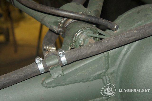

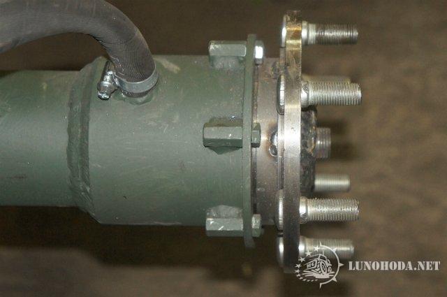

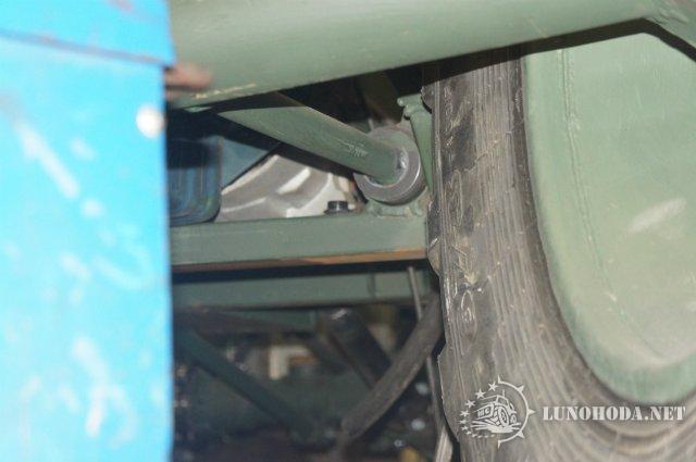

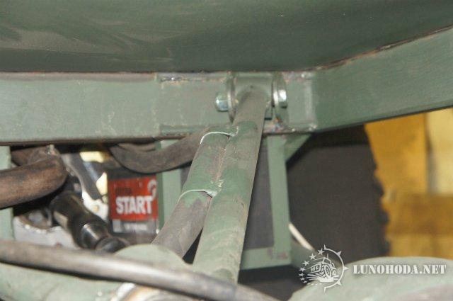

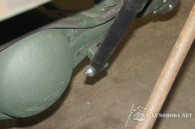

Алексей Гарагашьян писал(а):Тяги нельзя приваривать к мосту - оторвет без вариантов.
Они крепятся через сайлент-блоки.
Фотографий нет
Кое-что есть :wink: :
Задний мост
Самопал

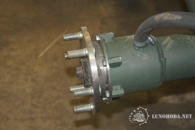

Алексей Гарагашьян
Алексей, расскажи по подробней о ступицах с "подкачкой". Заранее спасибо.

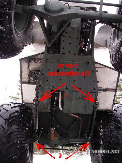

Андрей 318
Сообщения: 887
Зарегистрирован: 18 сен 2009, 20:53
Имя: Андрей
Откуда: Казань
Сообщение Андрей 318 »
Алексей Гарагашьян, от чего использовал сайлентблоки в продольных рычагах?
Алексей Гарагашьян
Сообщения: 5153
Имя: Алексей
Возраст: 61
Только сейчас обнаружил вопрос.
1 - УАЗ, крепление передних рычагов пружинной подвески к раме.
2 - Волга, верхние рычаги передней подвески

Серёга П писал(а):Алексей, расскажи по подробней о ступицах с "подкачкой". Заранее спасибо.
Алексей Гарагашьян
Сообщения: 5153
Имя: Алексей
Возраст: 61
Между подшипниками ступицы стоят сальники. В полость между сальниками поступает воздух по шлангу через штуцер диаметром 14 мм. В валу между сальниками радиальное отверстие Ф 14 мм. Вал трубчатый. С торца имеет штуцер Ф 14 мм

Серёга П
Сообщения: 742
Зарегистрирован: 03 сен 2012, 18:59
Имя: Сергей
Откуда: 37 рус
Возраст: 42
Сообщение Серёга П »
Алексей Гарагашьян
Большое спасибо
