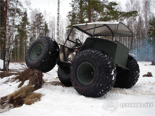

Чебуратор Алексея Гарагашьяна на подвеске
В среду состоялся первый выезд нового вездехода из мастерской.
Сразу погрузили его на прицеп и отправились на два дня в лес.

Техническая характеристика
База -- 2100 мм
Ширина -- 2400 мм
Масса сухая -- 999 кг
Полезная нагрузка -- 400 кг
Шины -- 1300 х 700 х 21" камерные (фактически 1250 х 650 х 21" бескамерные)
Диски -- под завальцовку. Ширина 550 мм
Масса диска -- 15 кг
Подкачка -- быстрая выхлопными газами.
Минимальное сечение каналов -- 14 мм
Двигатель -- турбодизель Кубота
Рабочий объем -- 1500 см куб
Мощность -- 44 л.с.
Крут. момент -- 120 Нм
Средний расход топлива -- 2 литра в час.
Масса -- 114 кг
Радиатор ВАЗ 2108
Вентилятор -- механический
Генератор -- 40 А
Батарея -- 75 А/ч
Коробка передач -- ВАЗ 2108.
Передаточное отношение главной передачи -- 3.9
Дифференциал в редукторе -- заварен.
Тормоза -- один тормозной диск на промежуточной опоре заднего кардана, суппорт ВАЗ 2108
Мосты -- самодельные с использованием деталей редуктора Газели
Дифференциалы -- отсутствуют
Передаточное отношение главной передачи 5.125
Масса переднего моста -- 104 кг (без кронштейнов подвески и рулевого управления)
Масса заднего моста -- 75 кг (без кронштейнов подвески)
Полуоси заднего моста -- самодельные, трубчатого сечения, с системой быстрой подкачки.
Привода переднего моста -- самодельные, трубчатого сечения, карданные шарниры - Камаз, промежуточные
Поворотные кулаки и ступицы -- самодельные с системой быстрой подкачки.
Рулевое управление -- гидрообъемное, без механической связи
Насос-дозатор -- 100 см куб
Насос гидроусилителя -- ZF
Силовой цилиндр -- ГАЗ 66
Топливный бак -- 63 литра
Багажник -- более 400 литров
Лебедка -- электрическая. Заявленное тяговое усилие 1820 кг (фактически уверенно тянет 1200 кг и есть запас)
Фара -- одна светодиодная 120 ватт (12 светодиодов по 10 ватт)
Развесовка:
Пустой + 20 литров солярки -- 1016 кг
Перед -- 582
Зад -- 434
% -- 57/43
1 человек + 20 литров ДТ -- 1090 кг
Перед -- 615
Зад -- 475
% -- 56/44
2 человека + 20 литров ДТ -- 1172 кг
Перед -- 649
Зад -- 523
% -- 55/45
2 человека + человек в багажнике + 20 литров ДТ -- 1235 кг
Перед -- 646
Зад -- 589
% -- 52/48

Дмитрий Д писал(а): Как глушили диф, если он там вообще остался. А точнее интересуют мосты.
Дифференциал вынут из моста и лежит на полке в мастерской. Вместо него изготовлена одна цельная деталь, которая садится в родные подшипники, к ней прикручивается ведомая шестерня, в торцы вставляются полуоси увеличенного размера. Все делалось именно ради этих полуосей.
Дмитрий Д писал(а):что значит "средний расход топлива 2л. в час
Вездеход с таким же мотором расходует около 2 литров ДТ в час, в режиме похода или разведки спортивных трасс. Под большой нагрузкой зимой или на высоких скоростях расход будет больше. При медленном движении по дорогам - меньше.
Сайт: http://garagashyan.ru/
Алексей Гарагашьян
Сообщения: 5153
Имя: Алексей
Возраст: 61
Олег Икон писал(а):Во-первых поздравления с выходом нового вездехода.
Спасибо!
Этот вездеход делали пять месяцев.
В коммерческом плане он оказался невыгоден из-за длительности работы. Но я доволен его характеристикой, проходимостью и другими свойствами.
Олег Икон писал(а):Интересны Ваши впечатления по ходовым качествам в сравнении с мостовыми бесподвесочными Чебураторами.
-- Дизель позволяет обходиться без раздатки, имея достаточный запас тяги на низких скоростях и в момент старта. При этом максимальная скорость должна быть такой же или чуть больше.
-- Система быстрой подкачки существенно увеличивает проходимость.
-- Подвеска позволяет ехать быстрее, существенно добавляет комфорт в движении.
-- Порадовали шины. Они позволяют ехать на давлении 30 мм рт. ст. без образования складок.
-- Гидрообъемное рулевое управление весьма своеобразно. При низкой скорости руления усилия на руле почти нет. При попытке повернуть руль быстро возникает заметное сопротивление.
-- Среди моих и известных мне вездеходов подобной компоновки, этот считаю самым удобным с точки зрения размещения экипажа и груза.
