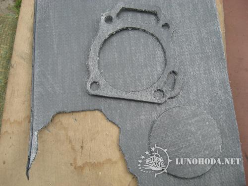

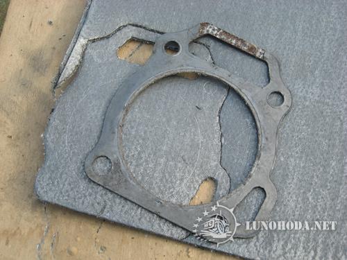

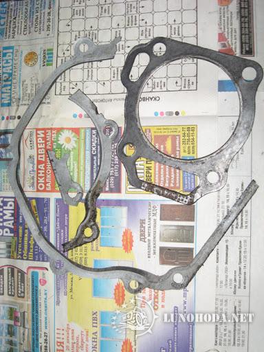

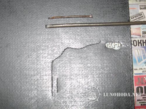

Все прокладки после разборки пришли
в негодность. Пришлось их изготовить из паронита.
В качестве инструмента использовал пробойники,
сделанные из гвоздей разной длины
Примерил старую прокладку
И сделал новую, тех же размеров

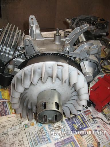

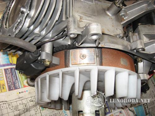

После снял кожух с устройством запуска
и проверил состояние маховика и магнето

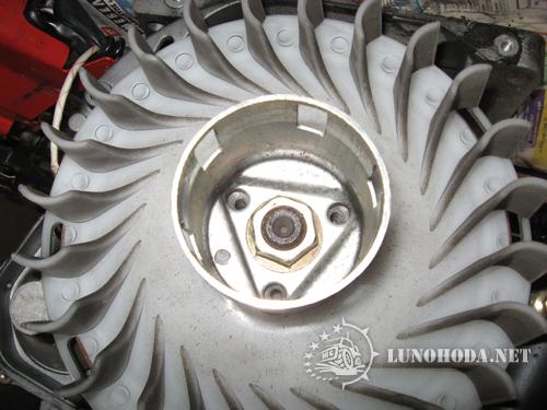

Маховик оказался закрепленным намертво,
провернуться по шпонке он просто не мог,
поэтому снимать его я не стал.
На снимке видны три отверстия,
расположенные вокруг центральной
оси маховика. Их назначение мне
неизвестно. А на переднем плане
- втулка заводного устройства

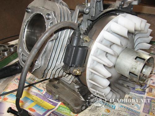

Общий вид двигателя со снятым
передним кожухом, хорошо виден
маховик, втулка устройства запуска и
магнето.

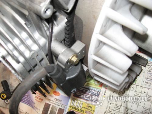

Крепление магнето на корпусе
мотора

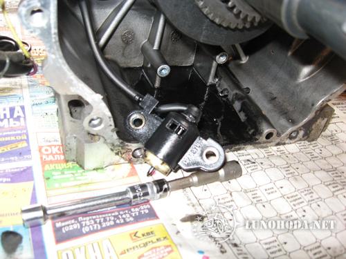

Снимаем и промываем прикипевший
масляный датчик с поплавком.
От долгого стояния в гараже со старым
маслом (два года без движения),
поплавок масляного датчика стал "залипать"
в определенном положении, отчего двигатель
запускался через раз. После промывки
бензином датчика, проблема исчезла.

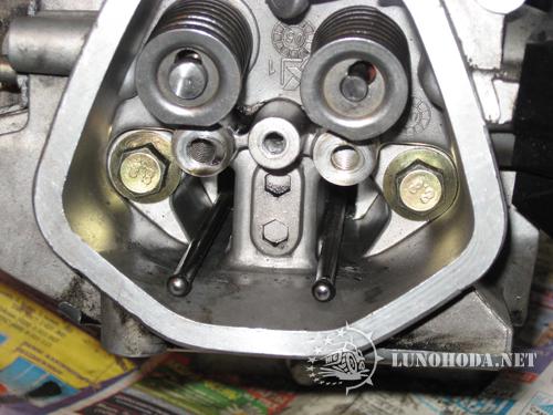

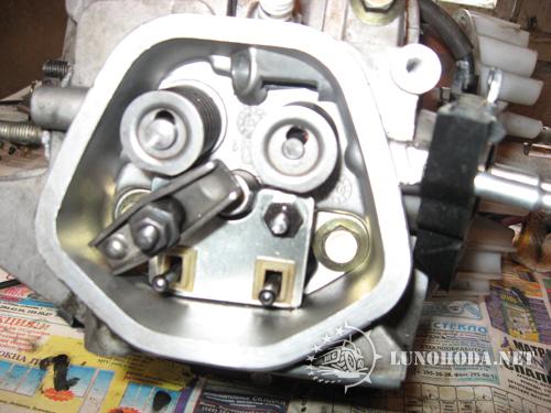

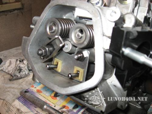

Первая поломка - шпильки,
которые удерживают коромысла клапанов сломались
при попытке провернуть регулировочную гайку
Видно сломанную шпильку
Выкрученная (сломанная) шпилька
коромысла клапана

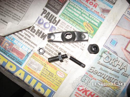

Проявилась и первая китайская халтура - шпильки
коромысел клапанов оказались перекалены и сломались после первой же попытки провернуть гайку. Чертыхаясь, выкрутил остатки
шпилек(если б сломались наконечники,
вкрученные в головку блока, ремонт, скорее всего, был бы невозможен).
Придется искать новые каленые шпильки, или делать
свои и подтягивать постоянно, так как обычный мягкий металл будет ослабляться от температуры и нагрузок.

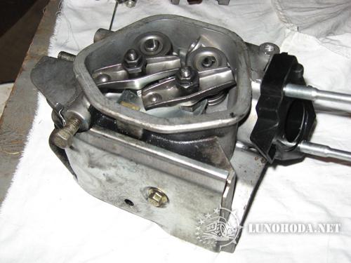

Вид головки блока со снятыми
коромыслами клапанов
