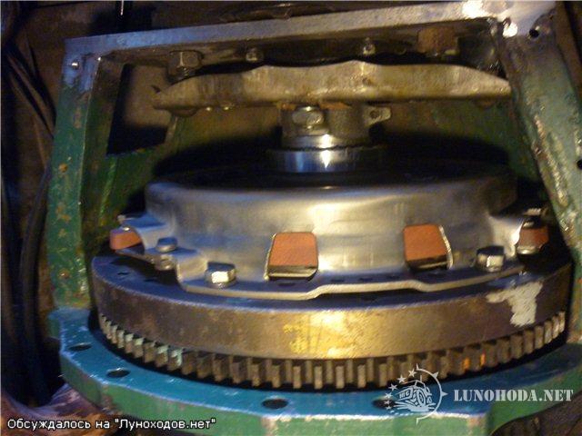

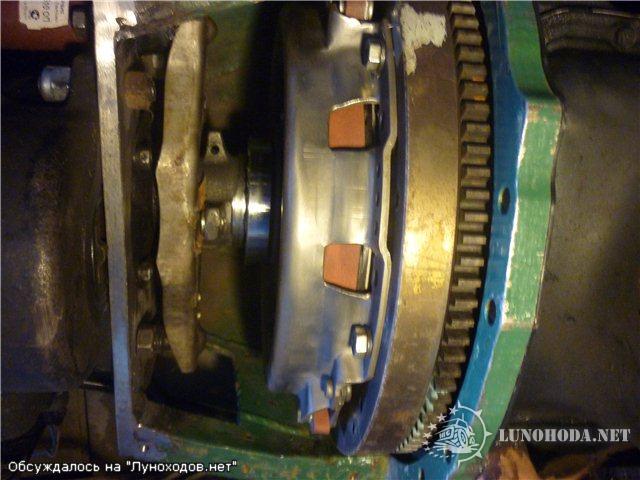

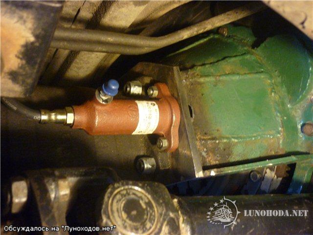

Как обещал, выкладываю свежие фотки.
Рабочий цилиндр сцепления, от Патриота
От Патриота же лапа сцепления, доработанная до размера муфты выжимного подшипника.
Теперь отпала необходимость в регулировке сцепления. Пружинка на муфту уже не нужна.
Подшипник теперь постоянно крутится, вместе с корзиной сцепления. Зазоров нет никаких.
Так как колокол изначально делался под классическое сцепление, то оказался немного уже, чем нужен. На фотках, выше видно, что пришлось пропиливать отверстие под рабочий цилиндр. Но тем не менее, всё прекрасно работает. Я потом просверлю отверстия под болтики и поставлю крыжечки, что б грязь не летела туда.
Так как шланга, до нового места проживания РЦС не хватало, был куплен тормозной шланг от УРАЛа, в сочетании с родным шлангом, его вполне хватило и даже без натяжки.
