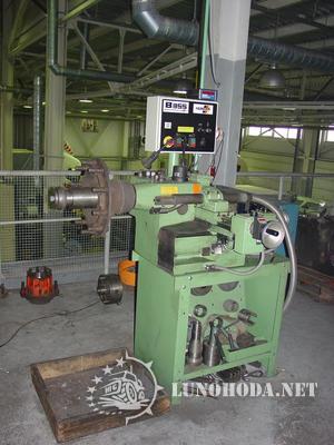

Outlogic
Сообщения: 2382
Откуда: Питер
Сообщение Outlogic »
ZILBERGILZEN
ты наверняка продумывал.... наткнулся у друзей-автосервисменов на станок для проточки тормозных барабанов. Так вот, можно ли его использовать для обгрызания резины?
Покуда есть силы,
Покуда есть духу,
Не порваны жилы,
Не вспорото брюхо....
ZILBERGILZEN
Сообщения: 592
Зарегистрирован: 06 июл 2008, 19:08
Откуда: ХМАО
Сообщение ZILBERGILZEN »
Outlogic писал(а):ZILBERGILZEN
Да,можно. В тонкости посвящен Алексей ,автор Тромов. Он видел подобные.
