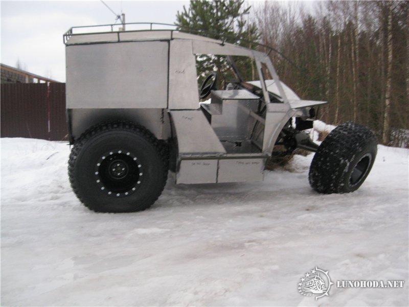

Продолжу небольшой отчет о постройке М сафари Нью.
В последних поездках пробовал поддать газку движку и вылезла вибрация.
Вибрация сильная настолько, что тряслась обшивка будки.
Путем нехитрых практических опытов стало ясно, что это ведомый варик.
Ну вот не бывает у меня , что бы в легком месте косяк вылез.
Снятие и осмотр вала внешне, не выявило дефекта.
Тогда был отдан токарю мешок железок для проверки на биение.
И вылезло, то на что никогда и не думал. :shock:
Сами щеки у шкивов били(гуляли) почти по 1мм. :shock:
Попал в результате на новый подшипник и получил новый опыт.
Лучше уж сразу проверить вариатор на биения. Тем более что обошлось это в 300р.
А времени :-(x) - пи..., дорого в общем.

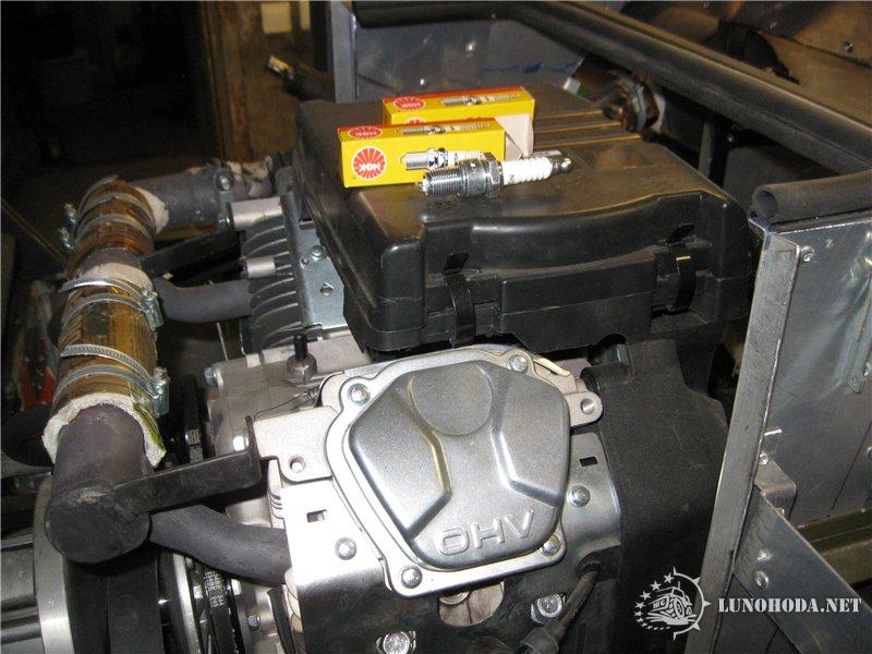

Заменил до кучи китайские свечи на NJK.
В моторном доступ нормальный, но все равно с возрастом и пузом лишний раз туды лазить не охота.
Вот стою на полу карманов.

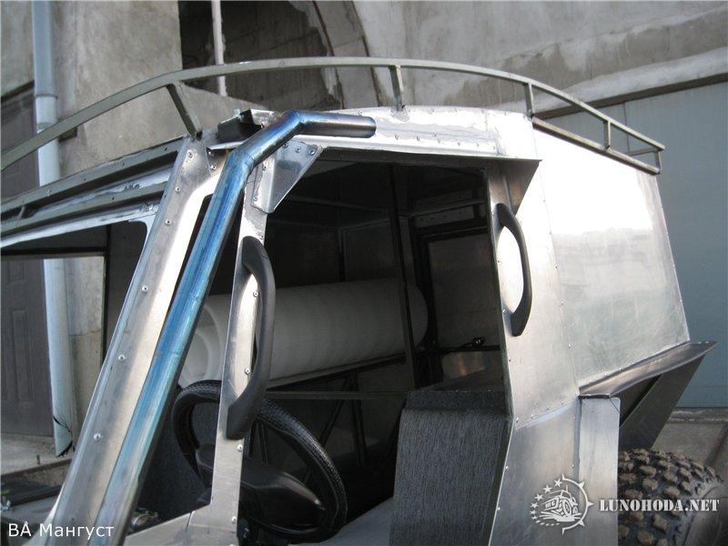

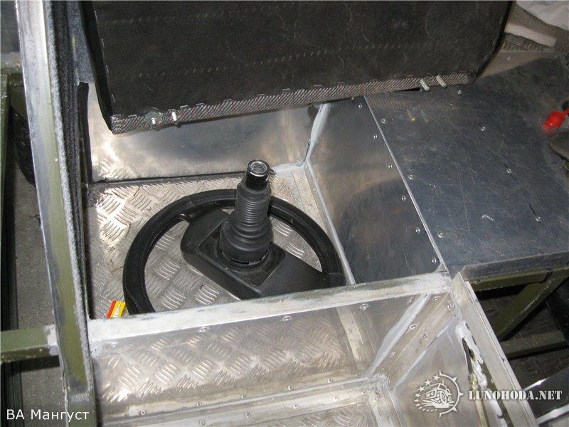

Кстати руль съемный понравилось. Очень удобно. И спальное место большое и сама баранка в бардачок под пассажиром влезает легко.
Да и работать не мешает.
Ну и с наружкой поработал.
Вот козырьки-ветровики добавил. ручки всякие...... а то уже прилип разок к глушаку перчаткой. :)))
Крылья подтянул вперед.
Осталась отделка, проводка, вклеить стекла и мона красить!
А там и на рынок собираться.
:oops:

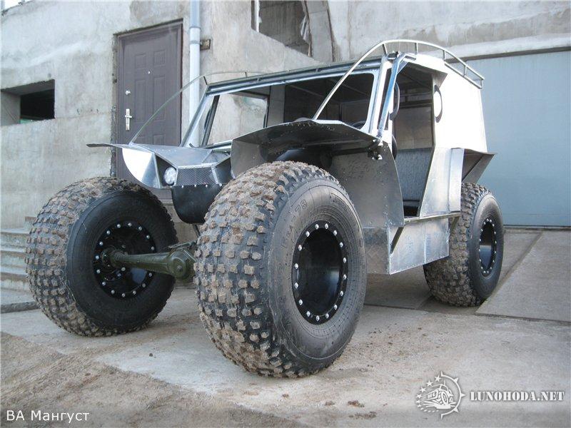

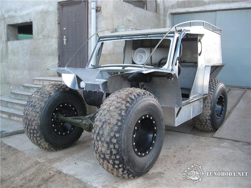

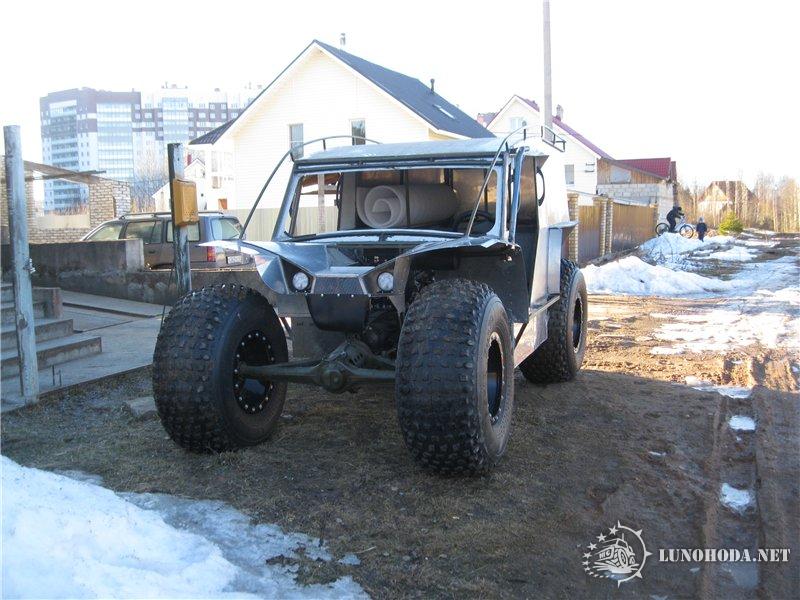

Mongoose писал(а): Крылья подтянул вперед.
А не замнет их во внутрь ветками и кустами? Думаю, что без трубчатой рамки их очень быстро замнет...
Mongoose
Сообщения: 4583
Имя: 8-921-3139106
Откуда: Лен.обл. Тихвин
МАНГУСТ САФАРИ НЬЮ или 1410 лайт
Сообщение Mongoose »
Андрей 318 писал(а): А не замнет их во внутрь ветками и кустами? Думаю, что без трубчатой рамки их очень быстро замнет...
Фиг знает. Как ездить. До веткоотбойника 210мм.
Жесткость от формы тоже не плохая. 50кг точно выдержит.
Буреломом не работать, так и не загнет.
Если честно, больше не ветки, а задний ход волнует.
Можно где-нить раскорячиться, смотреть назад и подвернуть колесом.
Осталось найти, Где раскорячиться так. :)))
На улице весна. Скоро уже .

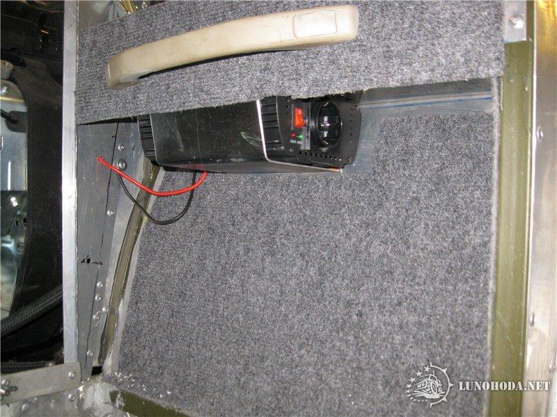

Занимаюсь отделкой и примочками.
Вот установил преобразователь на 220в и 300vт.
Дрель тянет.
Имеет USB выход тоже.

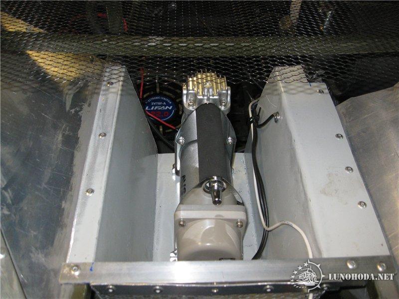

Компрессор под капотец установил .
Качает 90 литров в минуту. Для белок вполне. Это больше Беркута20.

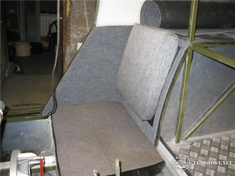

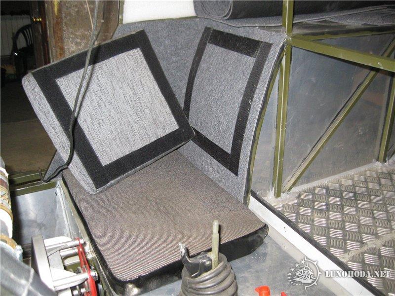

Подушки-спинки сделал съемными.
На липучках.
Места мало для полноценных кресел со спинкой.
Поэтому кто толстый или в зимней одежде мона отцепить и использовать как подлокотник
или как детское кресло под ж - пу . :)))
И просто и удобно.

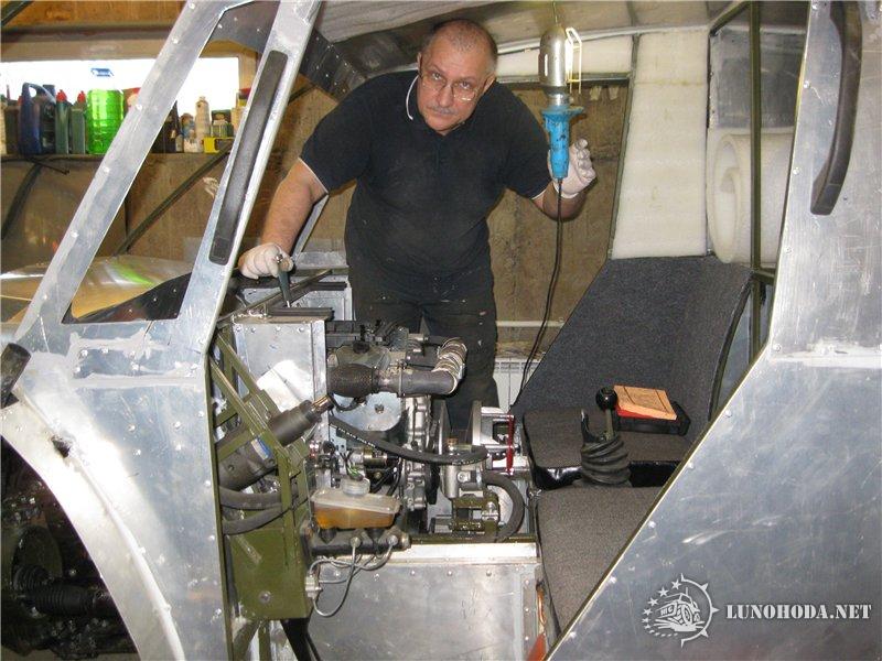

Mongoose, что-то не нравится мне глушитель, :( углы какие-то не правильные, и идет он рядом с водительской ногой...
Mongoose
Сообщения: 4583
Имя: 8-921-3139106
Углы пофиг. Это труба имеет намного больше диаметр штатного.
Это же не штатный, это свой глушак.
Ну и фото видимо искажает. Он идет вверху. Это уровень рук. Но точно не ног.
Вот смотри черный бачок под крылом выходит.
А вот видно как снизу в эту трубу входят от цилиндров коллекторы.
А еще после гофры прямо в трубе сделан искрогаситель. Полумесяцы вварены поперек.
Сама труба теплоизолирована.
Обернута асбестом 5мм и на хомуты пивными банками.
Как видишь температура не высокая.
Краска не обгорает на пивных банках.
Мона изучать вкусовыет пристрастия :beer: :)))
Ну и все это под капотом.
Вот тут видно.
Сам капот снимается целиком и легко.
Ждет в данный момент отделки.
Хорошо когда фоток много наделано. :P

Не.
Поперек это если лень полки вытаскивать. но это 1,6м. Ноги придется подгибать.
Спальное будет вдоль.
Размер прямой площадки спальника 2100х1600. Но для этого будут полки из фанеры.
Сфотаю по готовности.
А пока для этого имеем один уровень торпеды, моторного и задних арок.
Т.е. это все в одну линию.
