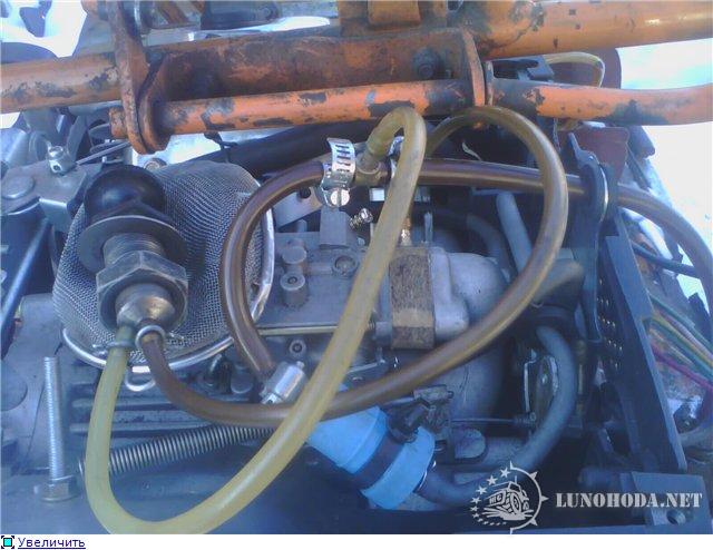

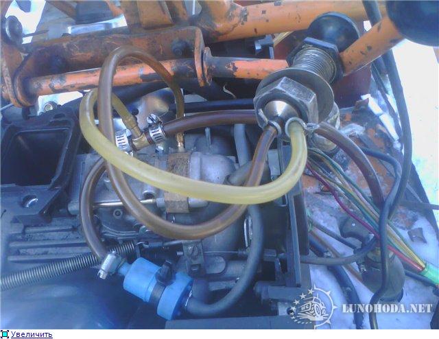

Извиняюсь, если не очень в тему вопрос -как грамотно подцепить бензопровод к этому двигателю? Там голубенький-это типа фильтр стоит? Как в него-самотеком или он сам качает? Бак на каком уровне располагать? Если будет ниже уровня...? Т.е. когда разбирались-не видели ничего похожего на насос? И еще -у меня внизу еще один шланг торчит -это что такое? Какая то обратка? А то вчера приобрел -вот думаю, как цеплять...

бензобак цепляется легко. снизу шланг это точно обратка. бак у нас ниже двс. самотек не нужен. насос там есть, пока довольны. качает от картерных газовЮрьевич писал(а):как подцепить бензобак к нему? Там сверху типа фильтрика маленького и снизу еще шланг торчит, как будто обратка. Вы как поставили -бак был выше или ниже уровня карбюратора? Т.е. обязательно самотеком или нет? И есть ли там какой-нибудь насосик, чтобы сам качал?

вот он:
http://www.siltehkom.ru/product/nasos_toplivniy_gx_620
и сдесь справа его видно, к нему три шланга подходит:
вот он:

Понятно, теперь буду знать, что можно бак и внизу поставить. Значит все получится, как я думал... Только грушу-подкачку тоже придется видимо поставить...

подкачка то в виде груши все-таки нужна? И как насчет запуска в холодную погоду?[/quote]Юрьевич писал(а):
подкачка у нас осталась просто от старой схемы, выкидывать не стали. и если карб не мучать то после стоянки ни чего практически не подкачивается, так что можно наверное и без нее, к тому же при прокручивании стартером насос качает достаточно хорошо

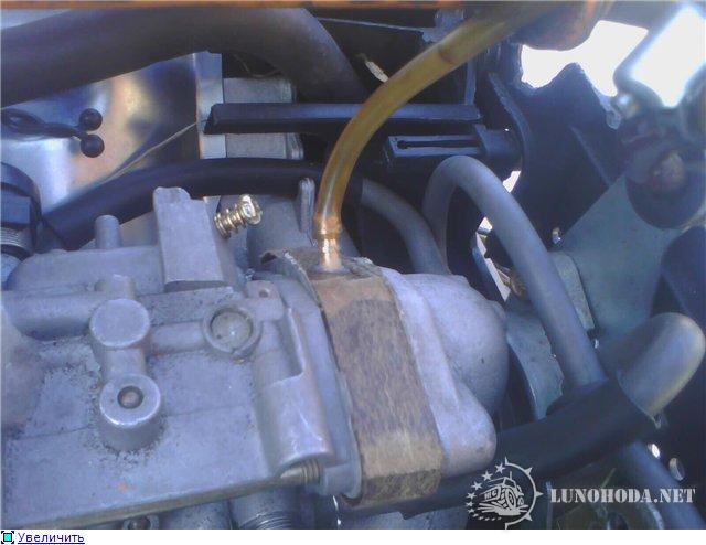

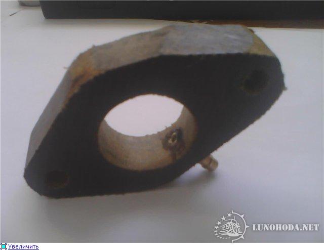

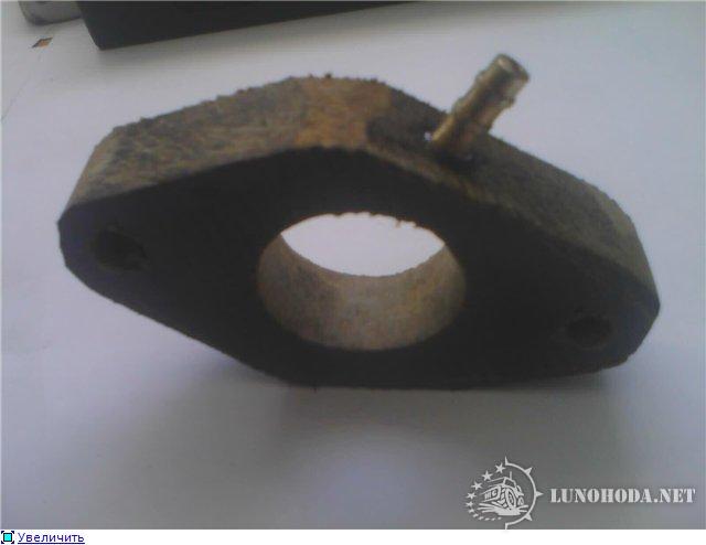

После первого пуска на морозе хотел так же внедрить предпусковой впрыск. Но впоследатвии двигатель стал запускаться без проблем - без всяких впрысков. А предпусковой насос лучше заменить на обычную грушу и краник от бензопилы. Открыл краник впрыснул бензин,закрыл краник и заводи. А то эти насосы то бензин пропускают ,переобогащая смесь и увеличивая расход,то воздух обедняя смесь.
