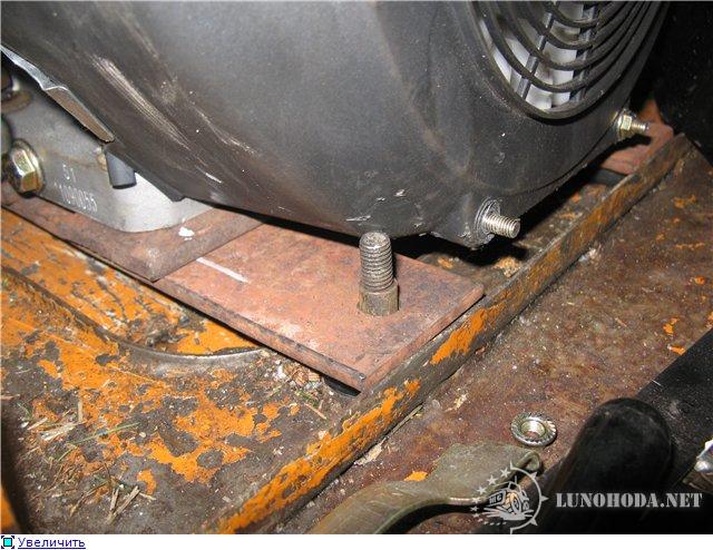

примерели 620ый
рессоры будем ставить другие- по шире от газ 51, на этих он слишком к одному краю сдвинут, и ослабим их еще сделав большие дырки итак они ломаются часто, и жалко их портить
по высоте как и ожидалось на 5см он выше родного
один болт упирается в кожух - отпилим :)
зазор спереди между стартером и коробкой реверса минимальный прийдется что отпиливать :) или двигать
а с зади двс запас большой

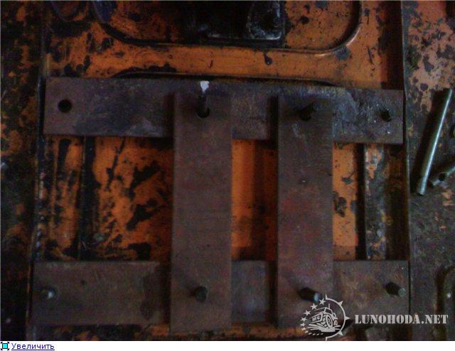

отрезали и просверлили рессоры от газ 51, но как всегда не угодали потом пришлось еще пересверливать:oops:
так стало
и зазор увеличился нормально
думаем кожух прогнуть паяльником потом немного:
стойки удлиннили сантимов на 8
зазор нормальный

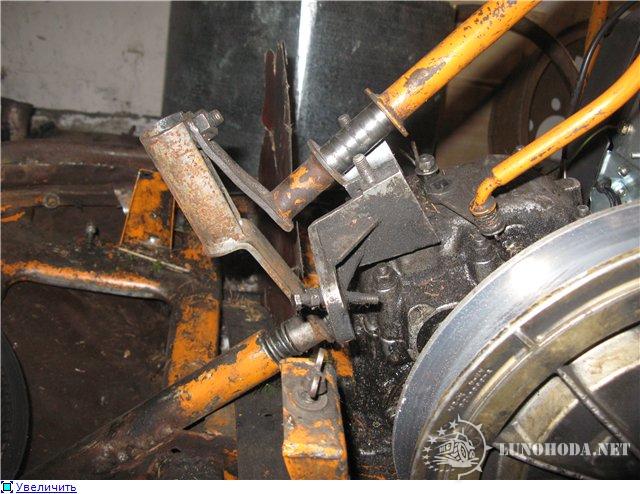

думаем как руль теперь по нормальней закрепить
газульку сделали вот так :roll:
