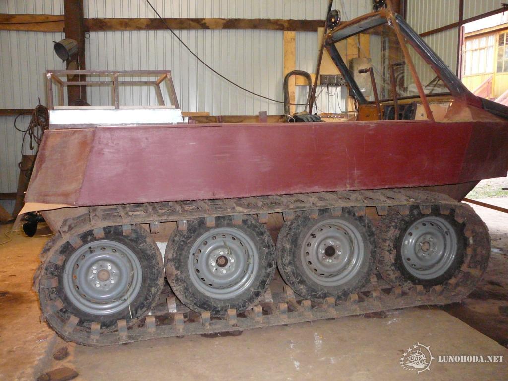

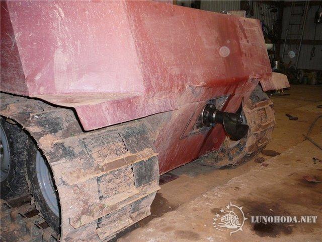

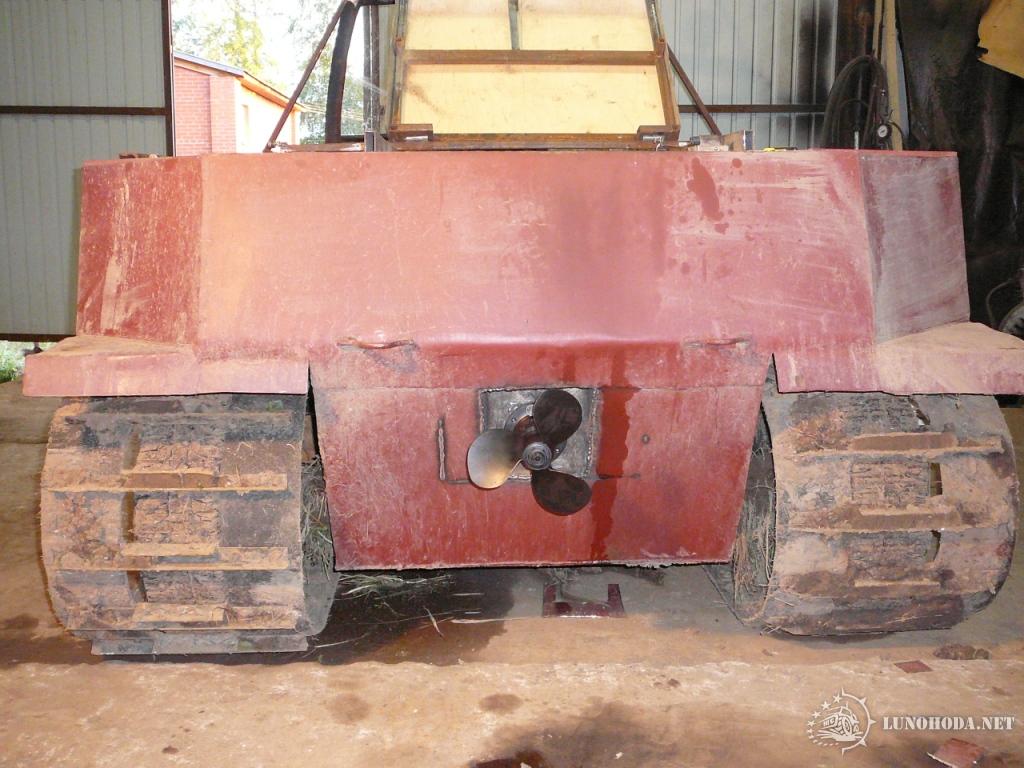

Вот поставлю скоро винт и все расскажу и поделюсь.
Пока скорость на воде 1-3км в час от гребли гусеницами, сидят глубоко.
скорость с винтом 6-9 км в час меня на этом вездеходе устроила бы, он же тренировочная модель.
А проверенную идею пошлифовать уже можно будет, по компоновке, в задней нижней части есть возможность разместить трубы водометов диаметром 100мм. или сделать в днище два тоннеля под винты, справа и слева от редуктора моста, или прикрутить на вал отбора мощности откидную или поворотную колонку.

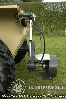

Может попробовать два откидных гребных вала по принципу Арнессона,только не заморачиваться с полупогружением и вместо хитрого шарнира применить простую крестовину,в этом случае складываться привод вверх будет не на 90 градусов,а меньше и только в определенных положениях вилок,но это можно компоновкой решить.Ресурса крестовин тоже должно хватать с запасом.

Вот быстро изобразил, можно прикрутить на вал, опускать и подымать поворачивая вокруг верхней подшипниковой опоры.
Можно для положения вниз водный движитель, а вверх ставить воздушный. :wink:

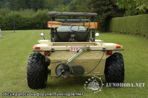

Сообщение solomon »
На плавающем Луазике Vitmasа похожая колонка стоит, его может спросить поделиться опытом?

Повторю пропавший пост.
Белый Дом писал(а):remix59
Ремень от ГРМа будет???

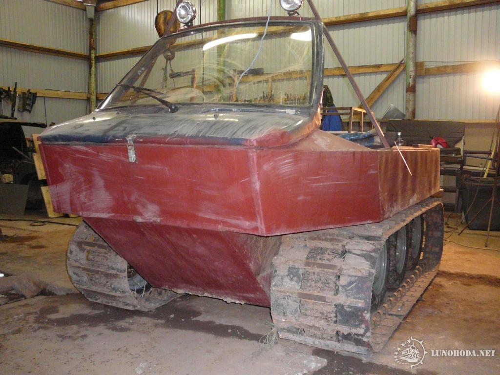

Это всего лишь эскиз возможного девайса, на легком вездеходе вполне можно поставить ремень или пару, тройку, а на более мощном конечно цепь, причем стойку можно сварить из пары проф.труб и пустить ветви цепи по ним.
А на этом вездеходе будет пока так:
Форштевень, в некотором роде.

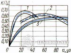

Спасибо за ссылку, для особо одарённых. Эта собирательная и интригующая статья написанная кем то, на том же сайте и находится она в разделе ПОИСК ПРОДОЛЖАЕТСЯ ( т.е. фантазии на тему – если бы, да кабы ) http://shipandship.chat.ru/neptun/index.htm и единственное ценное, так это достаточно реальный график сравнения КПД винтов и водомётов
в котором интересны реальные графики №1 ( винт ) и №3 ( водомёт ), которые как раз и говорят, то о чём я и говорил, а не то, о чём говорите Вы. На некоторых кораблях на малых скоростях работают винты, а когда скорости начинают возрастать до нужных ( и естественно, не у грязных берегов ), то включаются водомёты.

Во первых, почему все решили, что я советую именно GO-Devil? Я GO-Devil привёл лишь как пример, что водомёт не сможет нормально работать ( если вообще сможет ) в таких условиях!
Во вторых, а где Вы там увидели, что винт у GO-Devil должен опускаться лишь наполовину, как по Вашей ссылке? Вас воздух смущает? Так там плита сверху стоит, да и как на мелководье опустить глубоко винт? Кроме того, шнековые винты ( которые меньше боятся грязи ) стояли на амфибии - Синяя Птица.
