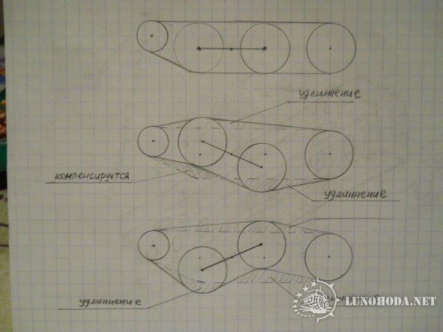

Самопал писал(а):, консоль это
под консолью я имел ось колеса, колесо ибудет скручивать рессору
Konservator писал(а):Alfox писал(а):исключительно вопрос цифр
количество листов?, ето лишний вес
Самопал писал(а): зачем всё усложнять?
Вообще-то, я предположил, на счет подвески. Причём, на основе ооочень лёгкоко гусеничника.
Причем, у этого лёгкого, такие вариации подпружиненной подвески, могут скинуть гуську. ИМХО!!!!

Самопал писал(а):зачем всё усложнять?
Чтобы мягше было :oops: , и чтоб по грунту можно б было ехать так же быстро, как по снегу...

Самопал писал(а):у каждого свои задачи и своё видение
Оно конечно. Только ведь и с жёстким балансиром тоже...не всё так гладко. Натяжение скачет, а это нагрузки, и на саму гуску(хорошо резиновая) и на ходовку. Значит надо заведомо давать слабину...
Но ведь ездят, и ещё как! И без всяких динамических натяжителей-компенсаторов :)
А вот с тросовой гусеницей такое прокатит? Боюсь что нет :(
Такое вот видение...

Konservator писал(а):Только ведь и с жёстким балансиром тоже...не всё так гладко. Натяжение скачет
Я чесно сказать тоже об этом подумал, потому и задал вопрос топикстартеру в начале темы

Вот я вас зацепил, чейто я тут подумал что особой разници нет между жестким балансиром и рессорным, что с тем что с другим гуська будет играть, единственная проблема это фиксация на ступице, рессорный оптимально подойдет при использовании сдвоенного колеса

Konservator
Вот почему я балансир и подрессорил и два отбойника. При наезде на препятствие балансир складывался вверх и вездеход лодкой либо ложился на препятствие либо упирался в него. Н а БУРАНЕ почему тележки переворачиваются :( нет ограничений в ходе.
Это как раз хорошо, гусенсца ограничевает ход балансира естественным путем без всяких отбойникив.

Алексей Калинин писал(а):Это какраз хорошо, гусенсца ограничевает ход балансир естественным путем без всяких отбойникив.
Пожалуй, да, согласен. А почему у Юкона с этим проблемы? Непонятно...

Кстати с подрессоренной подвеской, похоже тоже не будет проблем с ослаблением гусеницы. Если прорисовать, то наезд на препятствия пойдёт только на натяжение (при использовании больших опорных катков).
