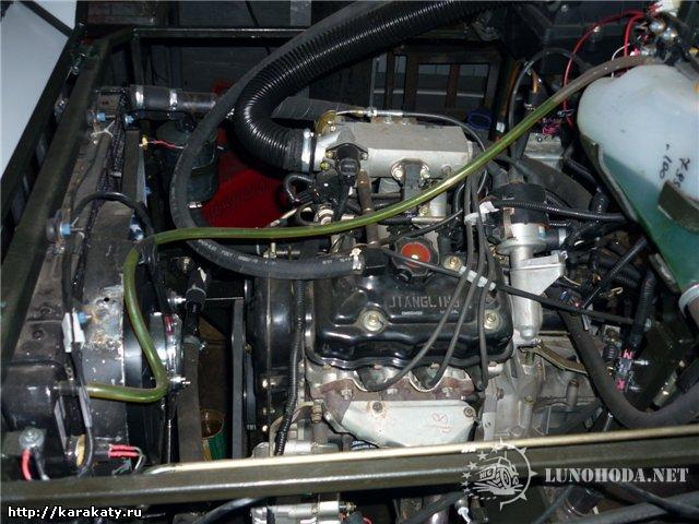

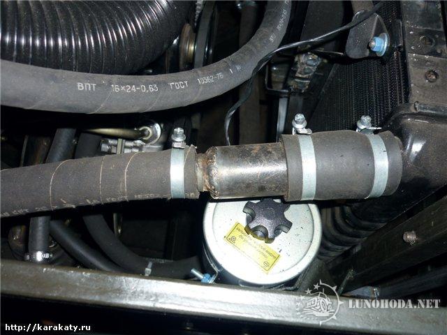

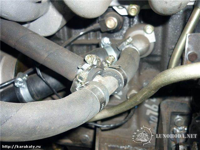

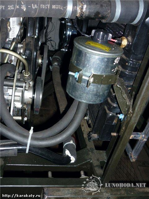

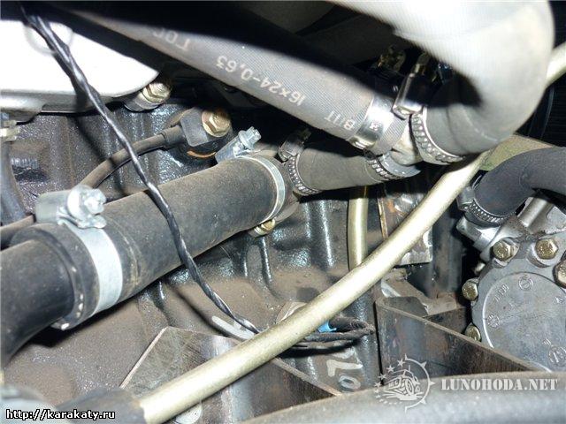

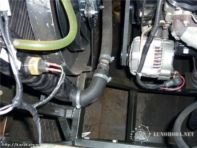

Педаль газа(Газель)
Крепление троса газа на заслонке
Педаль сцепления сделана из педали от Классики
Система охлаждения.
Прозрачная трубка-это "воздушка"
На последней фото хорошо видно трос привода сцепления, он достаточно жёсткий и один раз приданная ему форма держится...
