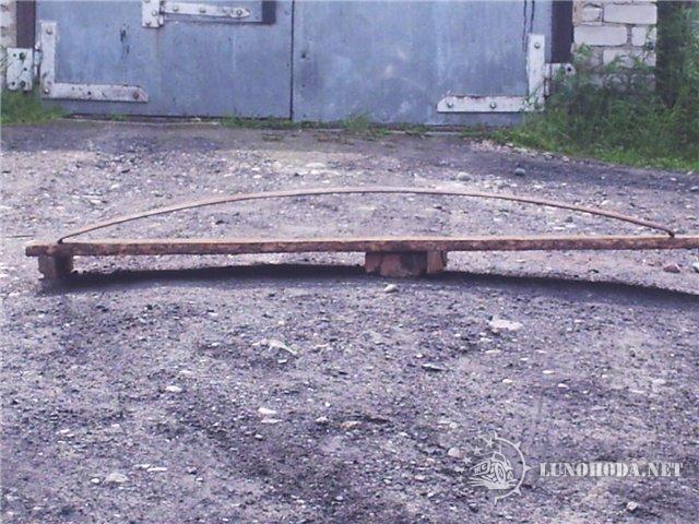

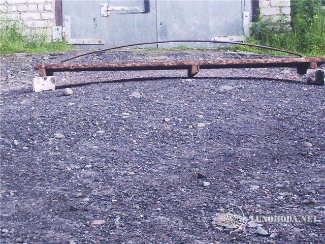

Завтра попробую еще. Я понял, что надо аппарат еще ниже опустиить чтобы и доска и рессора были в одной плоскости.
Я, сделаю.
Ну вот еще:Золотницкий Александр писал(а):Пойдёт, но будет небольшая погрешность. Если не трудно, сфоткай ещё раз, присев на уровень рессоры. Чтобы был чистый вид в плоскости листа. И подальше бы надо если возможно.
Я, сделаю.

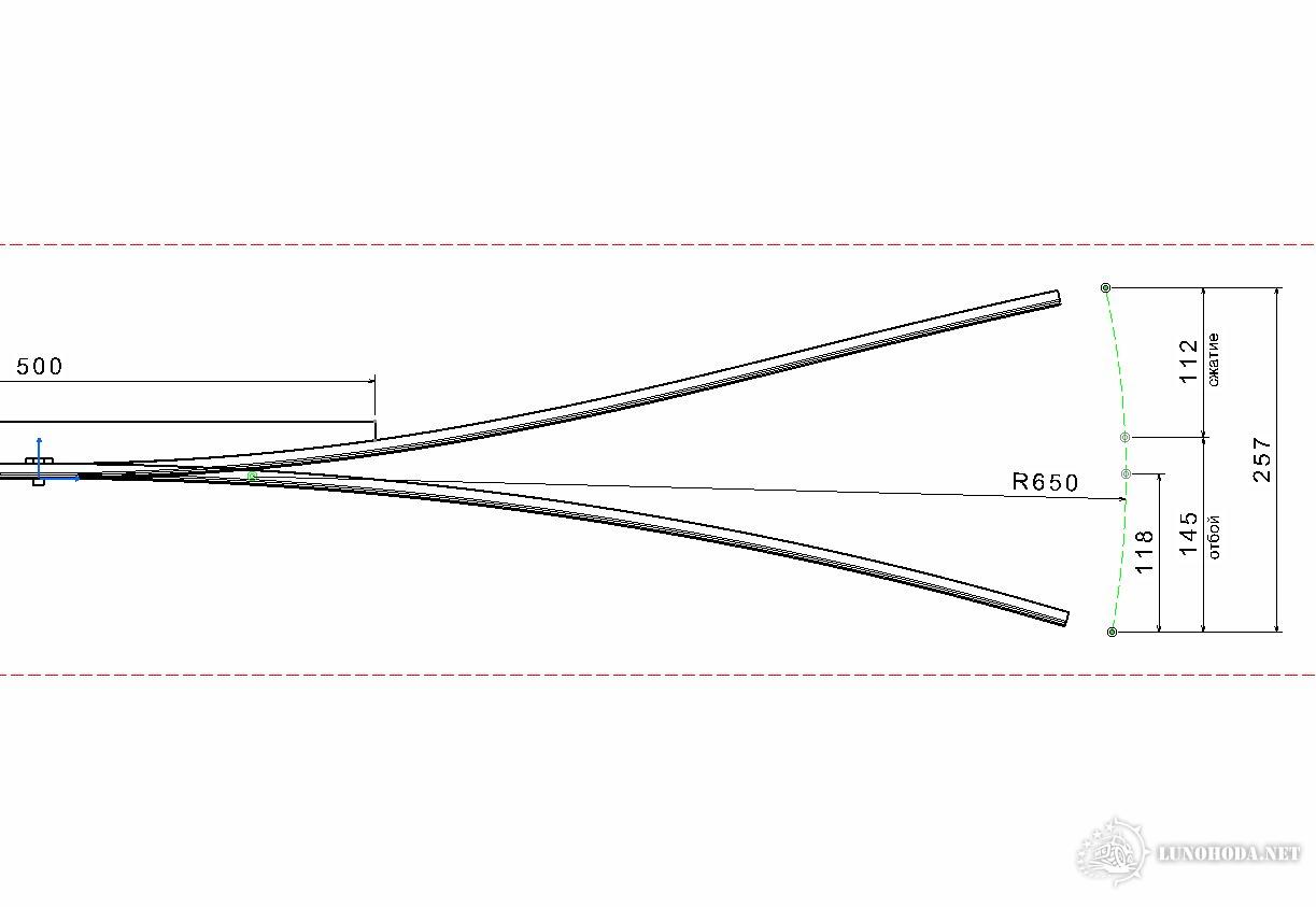

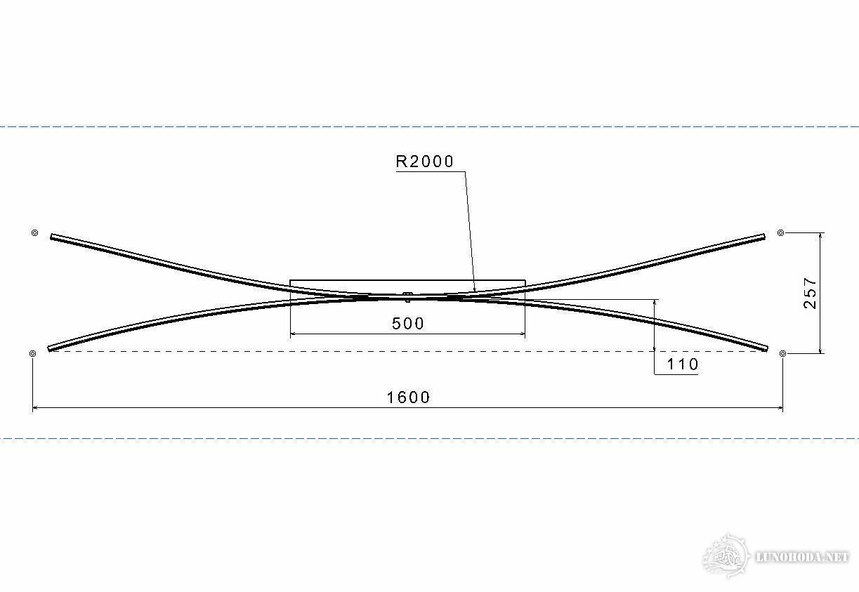

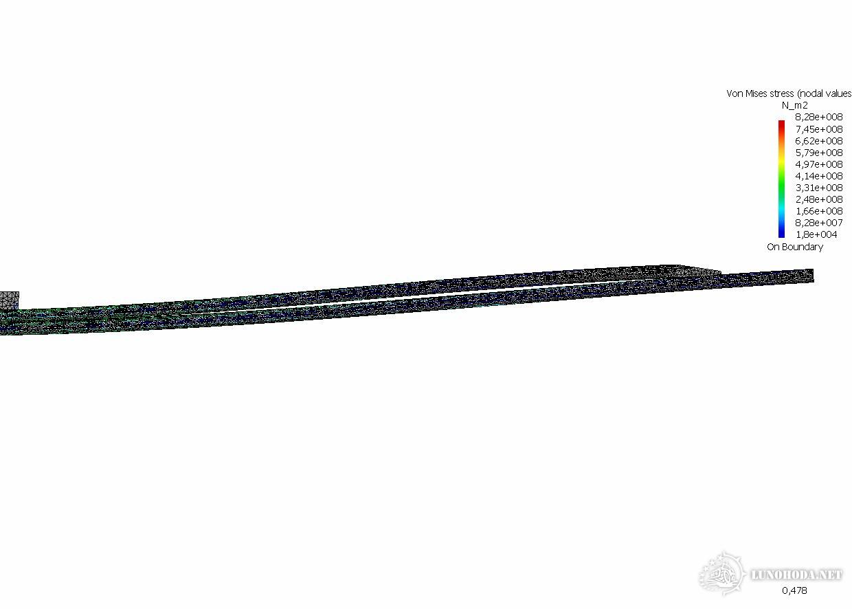

Вот что удалось получить на базе коренного листа рессоры ГАЗ-66. Результат, как иногда бывает, геометрически описывается очень просто. В данном случае, поскольку рессора изначально прокатана постоянным радиусом и сечением, предельных напряжений (я взял за основу запас прочности 1.3 - соответственно напряжения 1000МПа) лист рессоры достигает когда выгибается в обратную сторону по радиусу 2000мм. Очень кстати удобно - можно просто на глаз (по кривизне отдельно взятого участка) оценивать уровень напряжений.
Для оценки реализуемых деформаций взята следующая схема: крепление шаровых к концам листа с межцентровым 1600мм. Центра шаровых - по оси момента инерции сечения. Крепление центра листа - стремянкой по центру с базой 60мм. Далее - поддержка выгибающегося листа жёсткой постелью радиусом 2000мм. Ширина постели 500мм.
Получилось максимальное перемещение шаровых опор 257мм по вертикали. Предельная нагрузка 2500Нх2 (т.е. 500кгс на один лист)

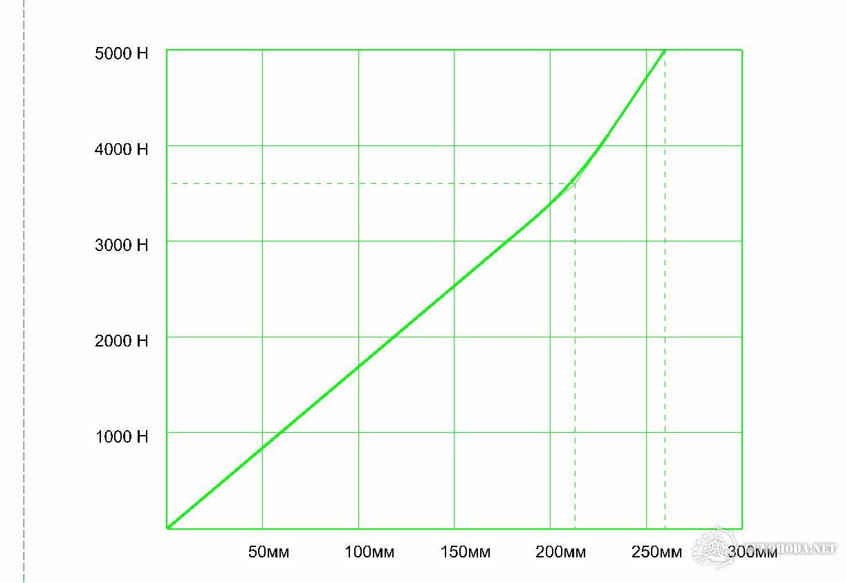

Укладка листа на постель по мере нагружения происходит почти одномоментно, дальнейшая деформация происходит с почти вдвое большей жёсткостью - вот итоговый график:
Дальнейшая деформация ИМХО нецелесообразна. Постель длиннее 500мм уже будет усложнять компоновку, а ход в мм - крохи.

Миф о "длинноходности" подвески ВМ развеян!Золотницкий Александр писал(а):Дальнейшая деформация ИМХО нецелесообразна
Спасибо, что уделил время этой проблеме
magellan, Alfox
Вам принимать решение теперь о пригодности листов ГАЗ66 для подвески со статической нагрузкой 760 кг или подобной. У двух листов характеристика в два раза круче, у трех-в три. Не выполняя постель, загиб характеристики начинайте от деформации 110 мм, но конечное усилие (ограничено напряжением в материале) = 5000Н. Дальнейшая деформация, при напряжениях после предела текучести, приведет к загибанию листа и проседанию подвески.
Например для четырехлистовой подвески и статической нагрузке 760кг:
статическая деформация - 115 мм (почти прямая рессора)
"энергоемкость" - 2,63 статической нагрузки, хватит чтобы вывешивалось колесо, но маловато для прыжков "по-баггийному"
техническая частота-число колебаний в минуту = 88,6 ( для легковых 50-78; для грузовиков 75-110)
Есть ещё такое понятие как мгновенный центр крена (поворота) подвески. Это центр лежит для этого варианта чуть ниже уровня земли, у зависимой подвески моста с балкой на продольных рессорах - на земле.
ИМХО, мой вывод: такая подвеска возможна, работоспособна, но имеет весьма посредственные характеристики, которые нечем улучшать.

Немного не так. Я выше давал табличку, без постели но при центральном закреплении - максимум нагрузки 4200Н. Зависимость близкая к линейной, поэтому можно прикинуть максимум для любой длины постели в диапазоне 0...500, сильно не ошибётесь.Юрич писал(а): magellan, Alfox
Я считал немного по другим цифрам (позже покажу, сейчас некогда), но цифры схожие. Вот результаты графически. Для четырёхлистовой :Юрич писал(а): Например для четырехлистовой подвески и статической нагрузке 760кг:
Цифра 88.5мм - точка снаряженного состояния, 109мм - полная нагрузка.
И для трёхлистовой:
Мне больше нравится трёхлистовой вариант. Но он обязательно требует буфера сжатия.
