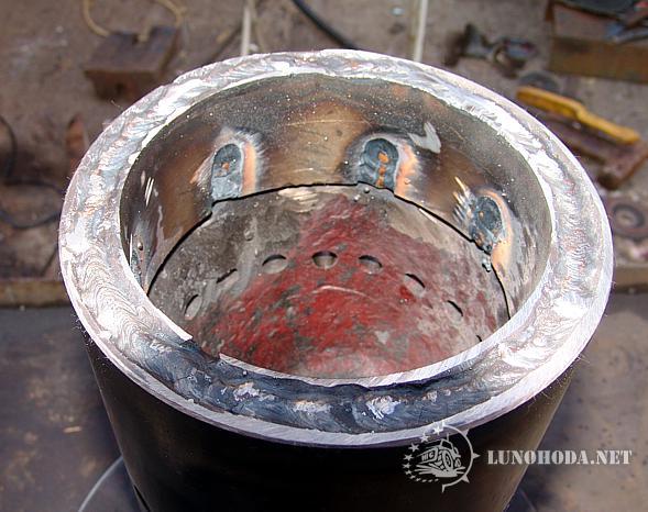

А пока вот это фото, деталь - чугунный поршень от гидро-молота, вставка - ст-45, толщина стенки первого 35мм, второго-10мм, цель работы - восстановление отколотого куска юбки поршня (при демонтаже), тот-же самый аппарат и та-же смесь, разделочные кромки химически травлены:
Иванович писал(а):А пока вот это фото, деталь - чугунный поршень от гидро-молота,
Какой ток? [:})
