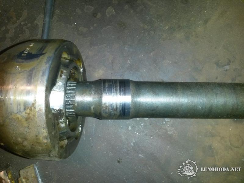

Имеем выработку под сальник порядка 0,07-0,1 мм диаметр полуоси порядка 31мм диаметр утолщения под сальник 34.0мм. Внутренний диаметр сальника (34-44-10) в свободном состоянии порядка 33,2. Есть два варианта: 1. "пыльнуть" до отсутствия выработки (останется порядка 33,8мм) и использовать родной сальник. 2. Проточить до 33.0 и поставить другой сальник (например от Тойоты 90311-33085, 33-44-8)
Какие будут предложения?

Сообщение Кузнец Влад »
argon84,
Ну не так уж и плохо . :oops:
Думаю есть несколько вариантов :
Просто шлифануть до чистого и поставить сальник номинал но только пружинку подрезать .
Или проточить на 1 мм в диам и поставить сальник нового размера .
Мне предпочтителен второй вариант . 8P

А сальник не до упора посадить, т.е на чистую поверхность
Не сотвори себе кумира
argon84
Недобрый
Сообщения: 2446
Имя: Андрей
"Квадрик" argonа мосты Патрол. Мск
Сообщение argon84 »
Там поверхность не совсем чистая. На мой взгляд на ней достаточно мелких раковин чтоб в любом случае шлифануть. Судя по следам умельцы уже двигали сальник :)

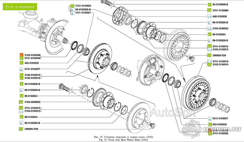

mmcl200 писал(а):Еще вариант, ничего не делать... На чебураторе нет подвески, нет артикуляции мостов, нет перетекание масла. У меня На уазо мостах нет этого сальника вообще. Трансмиссионного масла в кулаках тоже нет. Значит оно туда не течет. Или его нет в картере моста. :)))
Зато есть артикуляция всего чебуратора, вместе с приваренными мостами.
На всех УАЗомостах манжеты на полуосях есть, позиция 21
Сообщения: 9679
Имя: Денис
Сообщение mmcl200 »
Юрич писал(а): На всех УАЗомостах манжеты на полуосях есть, позиция 21
Извиняюсь за свою неосведомленность! О как! А я туда не лазил не разу значит, а через чулок он не просматривался, а может его до меня удалили.
Ну на заднем мосту то его нет же? и масло в ступицу не попадает ведь.

mmcl200 писал(а): Ну на заднем мосту то его нет же? и масло в ступицу не попадает ведь.
Есть, но в другом месте.
Сообщения: 9679
Имя: Денис
Сообщение mmcl200 »
argon84 писал(а): Есть, но в другом месте

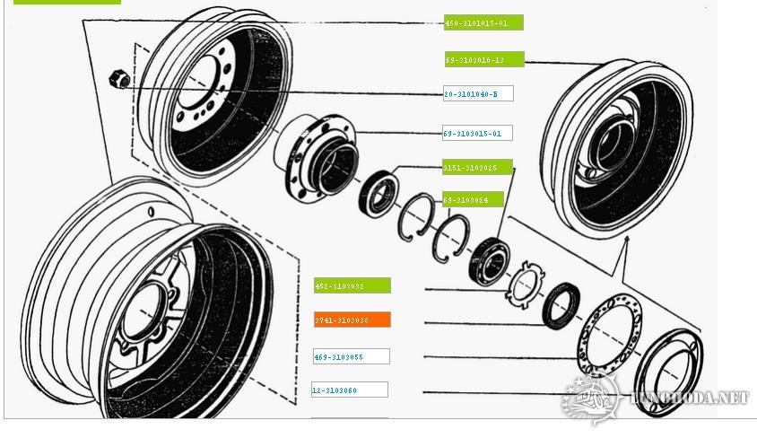

вчера мост разбирал собирал 3 раза, нету.
argon84
Недобрый
Сообщения: 2446
Имя: Андрей
Сообщение argon84 »
У УАЗика задние полуоси "разгруженные". На самих полуосях сальника быть не может.
3741-3103038
3163-3103038
Колхоз
Спайсер
Разбирай еще 8P

Кузнец Влад писал(а):argon84,
Или проточить еще на 1мм, одеть кольцо на горячую и шлифануть под номиинальный сальник.
Или отдать на хром и его шлифануть в номинал.
