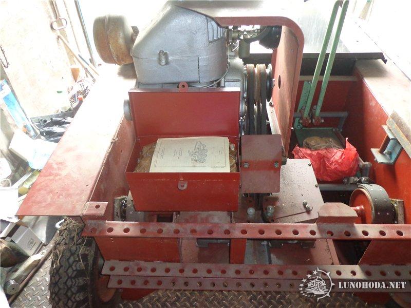

Землепашец писал(а):Что за щит?
Изображение На фото, рядом с ящичком, как я понял, это и есть щит.

Сергей059 писал(а):..рядом с ящичком, как я понял, это и есть щит.
Вот ведь не подумашь сразу, слово "щит" наводит мысли о щитке на самом деле, т.е. о большом щитке. Я бы это не щитом назвал, а притормаживателем ремней.

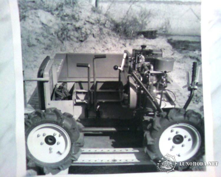

Evgenii72 писал(а):Очень интересно, 25 лет назад какой Лифан али Хонду вы дёргали?
Приблизительно вот такой:
Дёрнул, сел, поехал!
Urush
Сообщения: 466
Зарегистрирован: 03 дек 2012, 12:59
Откуда: Москва - Смоленская обл.
Сообщение Urush »
А резина то какая зубастая стоит, и как она только на такой резине ездила? :)))
