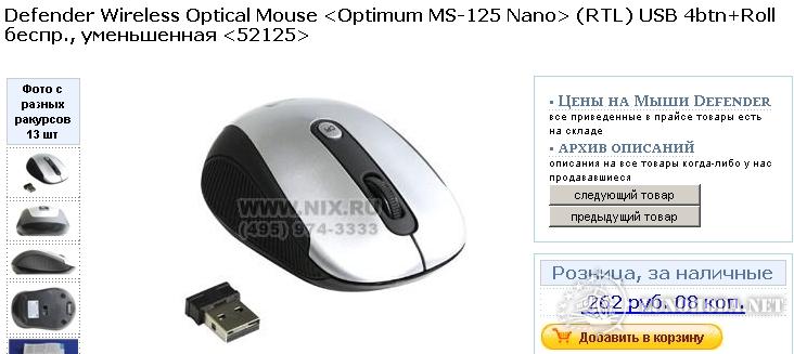

Сообщение KIBERDOG »
По теме:
Беспроводная мышка в МоноБлоке отлично себя зарекомендовала, приёмничек воткнутый в юсби разьём вообще не видно со стороны, мышь уверенно ловит в радиусе 3 метров, сам корпус мыши очень компактный и отлично вписывается сверху моноблока..
вообщем я доволен и считаю полностью оправданное решение не применять сенсорное стекло, во первых сильное удорожание проекта, во вторых всётаки 15 дюймовый моник маловат для тыкания пальцем в маленькие кнопочки програмных приложений..
кроме того, отсутствие сенсорного стекла, даёт возможность установить перед монитором обычное стекло в качестве бронированной защиты, такой вариант будет полезен если моноблок использовать например для сьёмки в гараже строительства вездехода, тоесть находясь в доступном месте, в моноблок может прилететь бешенная гайка и повредить монитор...
Беспроводная мышь применённая в моноблоке:
http://www.nix.ru/autocatalog/mouse_def ... 33579.html
