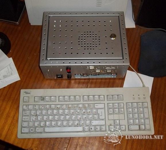

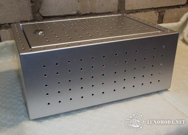

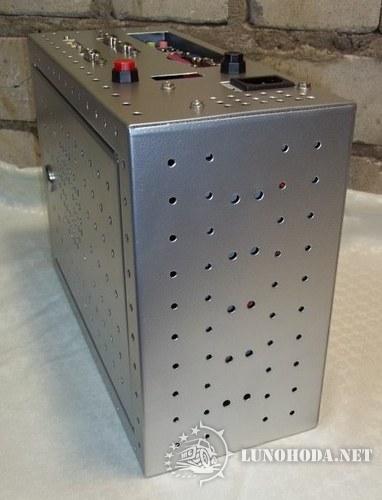

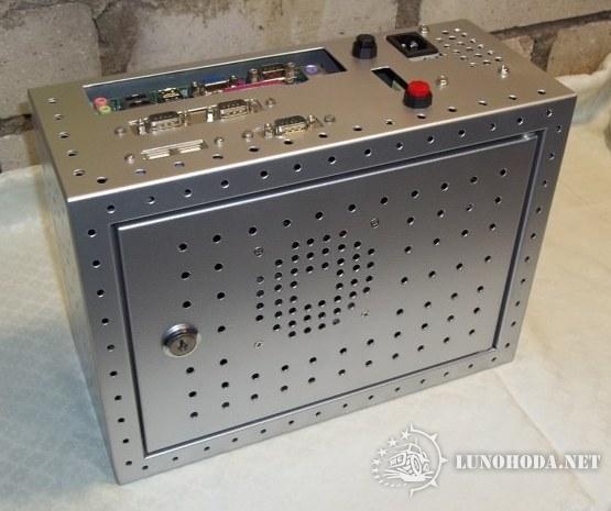

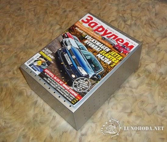

Фото готового мини системика:

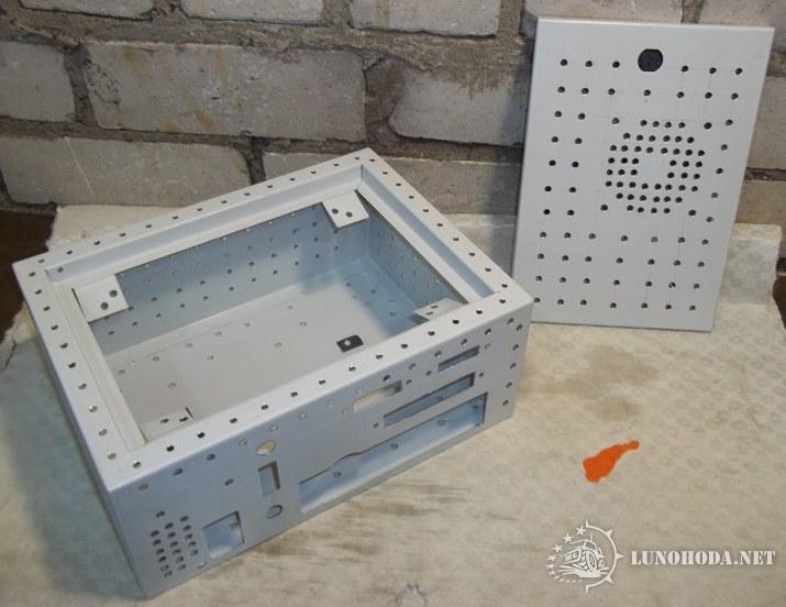

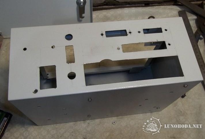

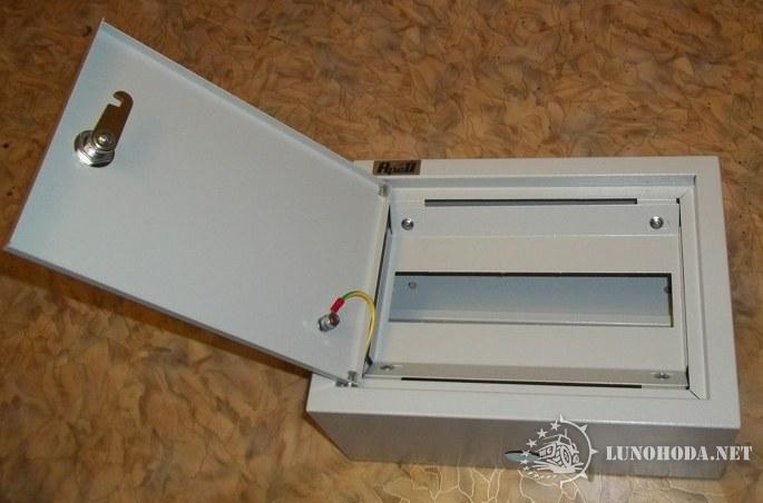

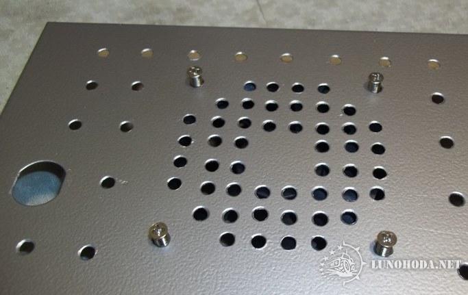

Корпус мини системника + Доработка
* С выбором корпуса для мини системника долго ломал голову и остановился на электромонтажном ящике подходящих размеров, по сути это уже готовый корпус, оставалось только вырезать отверстия для материнской платы и вывода других девайсов
* Разметил и вырезал отверстия для материнки, блока питания и других коплектующих
* Для естественной вентиляции навсверлил в нём кучу отверстий, металл корпуса тонкий как бумага, дырявился сверлом мнгновенно, более гиморойно было снять заусенцы отверстий из нутри корпуса
* Думаю нужно было сверлить в два раза меньше отверстий, но в два раза больше диаметром..
* Далее пошкурил немножко шкуркой и покрасил из балончика быстросохнущей краски, цвет - Хром, время сушки 2 часа, стоимость балончика 100 рублей

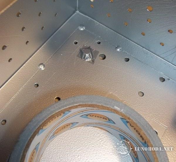

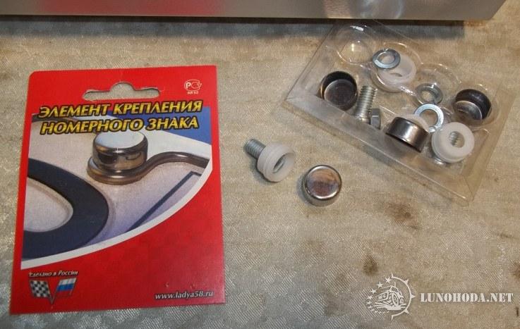

Ножки корпуса мини системника
* Ножки нужны для естественного притока воздуха снизу корпуса
* В качестве ножек подошёл набор декоративных колпачков элемента крепления автомобильного номера, стоимость набора 50 рублей.
* Болтики и гаечки подобрал другие, что бы изнутри корпуса болт был за подлицо с гайкой, это нужно что бы болт не упирался в материнскую плату
* Для надёжности изолировал болты клейкой лентой

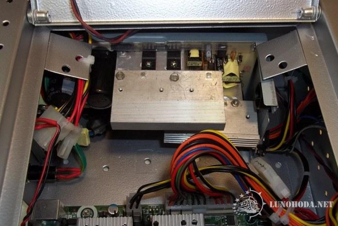

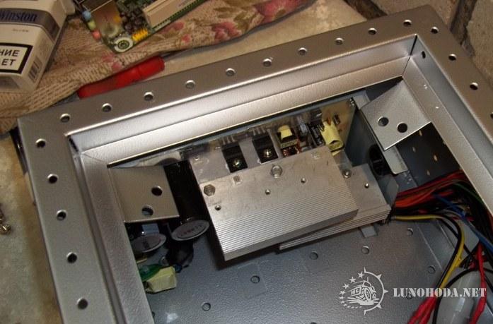

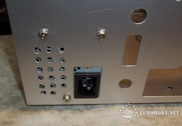

Блок Питания + Доработка
* Блок Питания нестандартный, для маленьких корпусов
* Для естественной вентиляции снял крыжку блока питания вместе со штатным куллером
* Для увеличения теплоотдачи присоеденил к штатным радиаторам - дополнительные радиаторы, которые вынул из старых, нерабочих БП

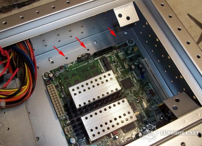

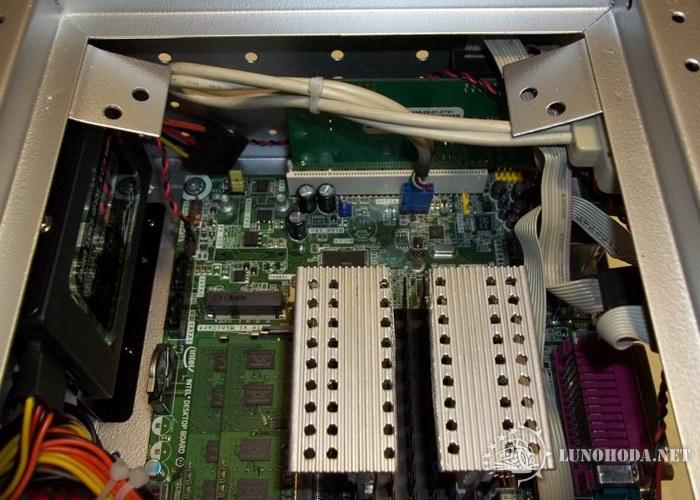

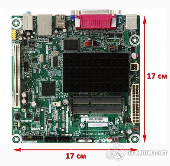

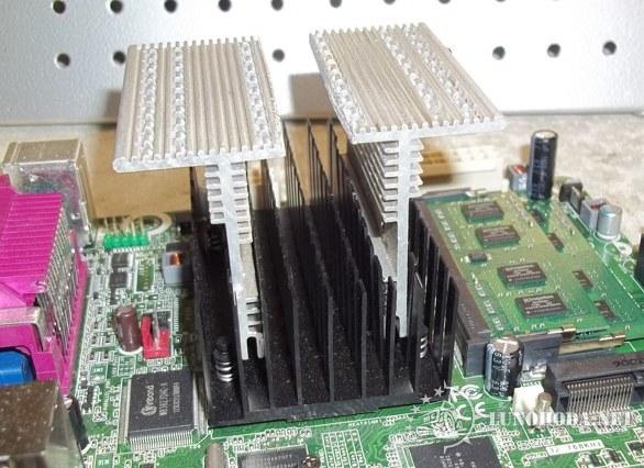

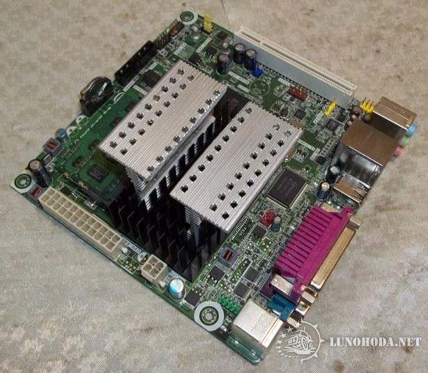

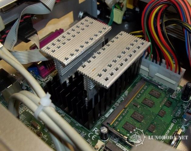

Материнская плата + Доработка
* Материнская плата нестандартная, очень маленькая, фотмата Mini-ITX, размеры всего 17х17 см
* По идее, дорабатывать охлаждение процессора не нужно, т.к. производителем уже установлен радиатор, который по его мнению должен достаточно охлаждать процессор, но я подстраховался и установил дополнительные радиаторы
* Дополнительными радиаторами послужили также радиаторы из страых, нерабочих БП
* Установил радиаторы просто - тупо всунул их между рёбер штатного радиатора, держатся плотно и крепко..
* Материскую плату установил на болтички достаточной длинны
* Одев на болтики несколько гаек, тем самым отодвинул материнскую плату от контакта с корпусом и болтами ножек.

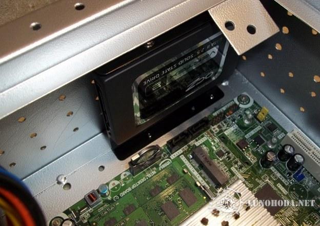

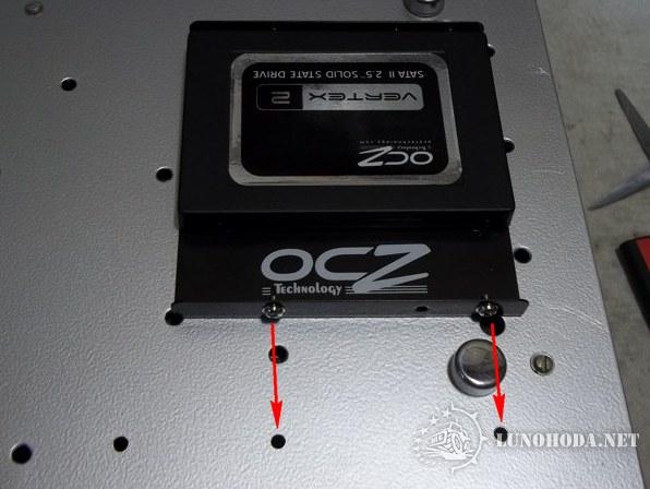

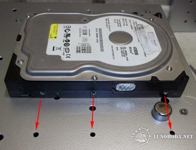

Установка Жёсткого диска - Твёрдотельного накопителя SSD
* В мини систменике применил нано технологии)), по сравнению с обычным жёстким диском Твёрдотельный накопитель SSD работает гораздо быстрее, он компактнее, легче и самое главное в нём нет механических деталей, которые могут выйти из строя или стряхнуться при ударе, но самый большой минус это высокая цена
* Установил один из самых дешёвых SSD, обьёмом 40 Гб, этого достаточно для полноченной работы винды и накопления файлов видионаблюдения
* Крепление для Жёсткого диска сделал универсальное, тоесть при выходе из строя Твёрдотельного накопителя SSD, можно будет утановить обычный диск формата 3.5
* Что такое Твердотельный накопитель SSD и его преимущества, можно пичитать здесь: Твердотельный накопитель SSD

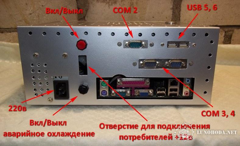

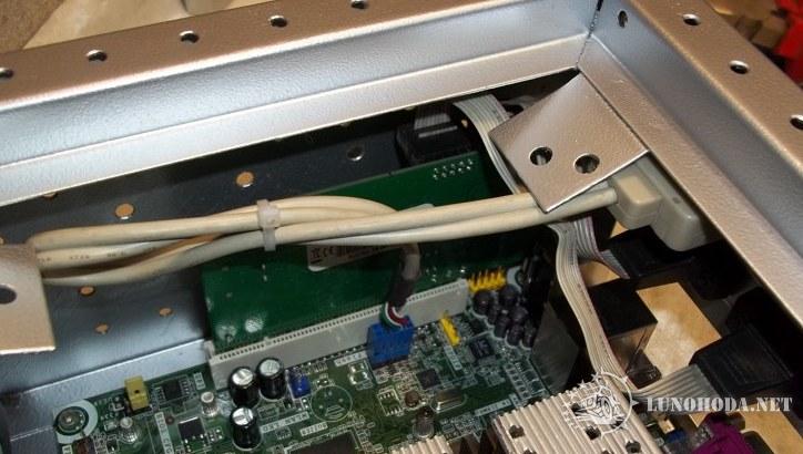

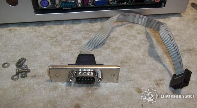

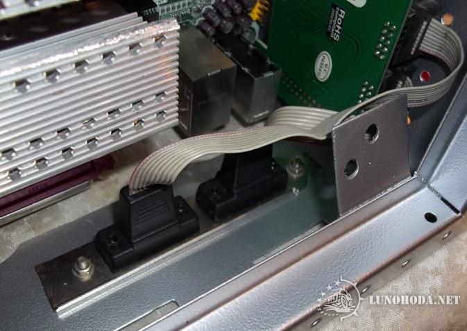

Установка дополнительных комплектующих (можно не устанавливать)
* Данные комплектующие можно не устанавливать, они потребовались мне для возможности применения мини системника в вендинговом/торговом оборудовании
* Установил доплнительную плату расширения СОМ портов, на 2 порта
* Так же задействовал встроеный СОМ порт №2
* Дополнитльно установил планку увеличения USB портов, на 2 порта

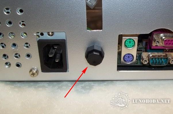

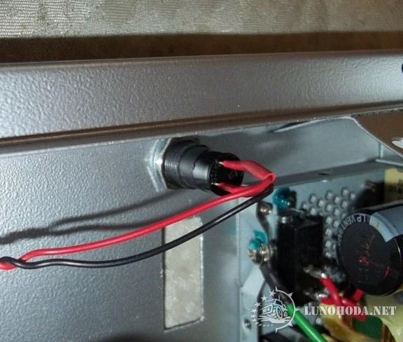

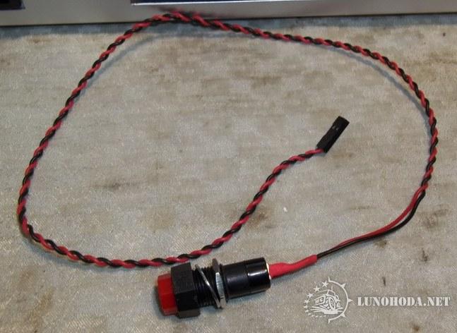

Кнопка Вкл/Выкл мини системника
* Использовал обычну кнопку без фиксатора, коннектор с проводочком использовал от старого ПК

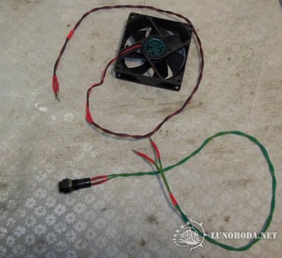

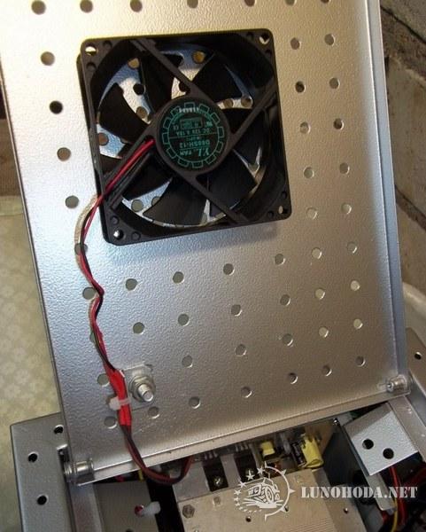

Аварийное, принудительное охлаждение
* Данное охлаждение можно было и не делать, но я подстраховался на всякий случай
* Куллер (вентилятор) постоянно выключен, и включается принудительно с кнопки на случай аварийного перегрева
* Кнопку использовал с фиксацией, вентилятор от снятой крыжки Блока Питания
* Схема подключения вентилятора проста: плюс запитан от Блока Питания, минусовой провод разрывается кнопкой с фиксацией

Итого:
* Мини системник получился довольно удачным и универсальным несмотря на дырявый внешний вид, он сделан не для красоты, а для скрытной и бесшумной работы, с чем справляется на все 100%
* Его можно использовать для видионаблюдения, для использования внутри вендингового/торгового оборудования, и в качестве персонального ПК в нестандартных условиях, например на складе, в мастерской, в гараже и т.д., можно конечно использвать и в автомобиле, но для этого потребуется инвертор 220-12в и автомонитор
* С применением Твёрдотельного накопителя SSD, мини системник работает очень быстро, винда загружается практически мнгновенно, в процессе дальнейшего тестирования, попробую подключить две веб камеры.
* После тестирования. мини системник конечно греется, но в пределах допустимого, я больше переживаю за Блок Питания чем за сам процессор, позже планирую увеличить радиаторы БП

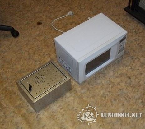

Ну и под конец, сравнительные фото с другими обьектами, для реального восприятия размеров мини системника..
