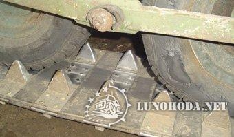

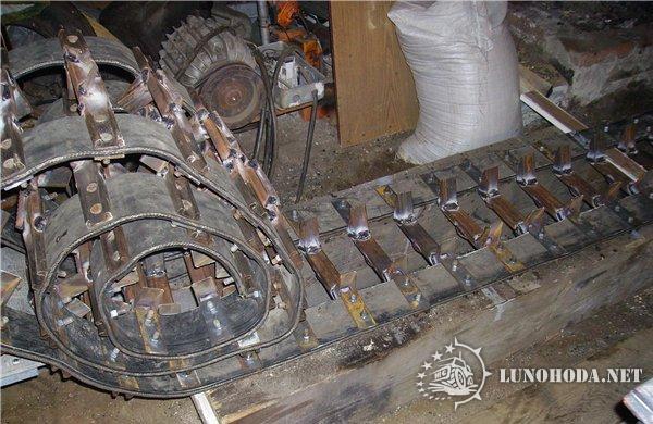

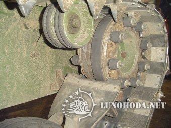

Размышляю над постройкой вездехода. Определяюсь с концепцией. Куря форум, возник вопрос по типу гусениц. Самый распространенный вариант две тонкие полоски транспортерки соединенные траками из металлического профиля.
Нигде не нашел обсуждение конструкции гусеницы вездехода Кузиванова.
В чем минусы такой конструкции (кроме возможного забития грязью катков). Как данный недостаток решен на данном вездеходе.
В чем минус подобного привода (колесо с боковыми зацепами вместо звезды).
