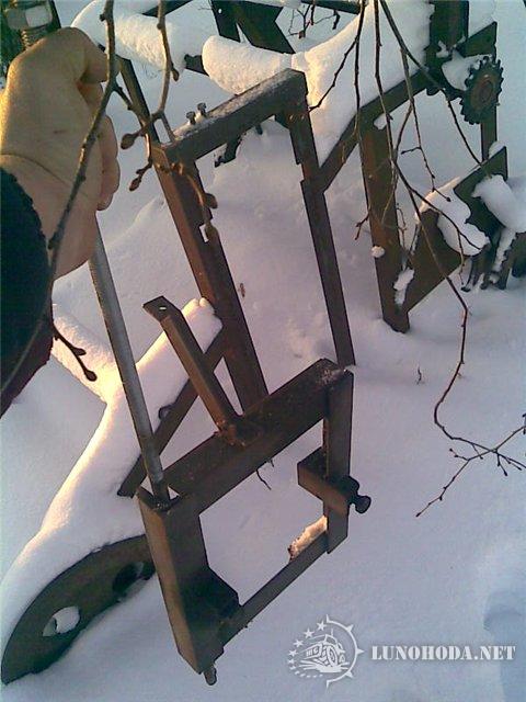

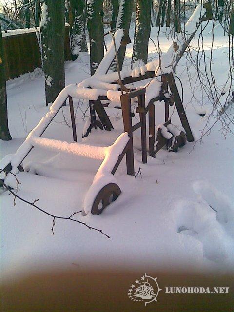

Разрешите вынесу на ваш суд свою недоделку, попинайте пожалуйста, а то уже третий год до неё руки не доходят то времени нет то необходимости.
Это каретка, на 7 метровых рельсах, рельс из 50 уголка под снегом не видно, бревно сбоку подкатывается.
Это рамка регулировки высоты пропила, делал специально легкосьёмную чтоб за ненадобностью уносить в гараж.

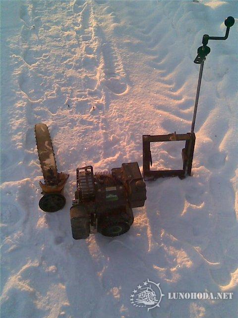

Это то что на эту рамку надобно собрать, шина с цепью для продольной пилки.
Товарищи гуру, подскажите сколько тысяч оборотов мне нужно на цепной звёздочке чтоб мне по граблям вашим не ходить?

agr56 писал(а):Товарищи гуру, подскажите сколько тысяч оборотов мне нужно на цепной звёздочке чтоб мне по граблям вашим не ходить?
4.5-6.5 т обмин.

Votasum писал(а):4.5-6.5 т обмин.
Votasum, откуда такие данные? [:}) там вроде как 3000об хватает.

Oleg писал(а):Votasum, откуда такие данные? там вроде как 3000об хватает.
8т обмин подшипники и звёды шины будут разлетаться при 4.5-6.5 качество пропила возрастает но 3000 считаю тоже достаточно. Сам буду выходить на 4.5-6.5. в зависимости от шкивов.
