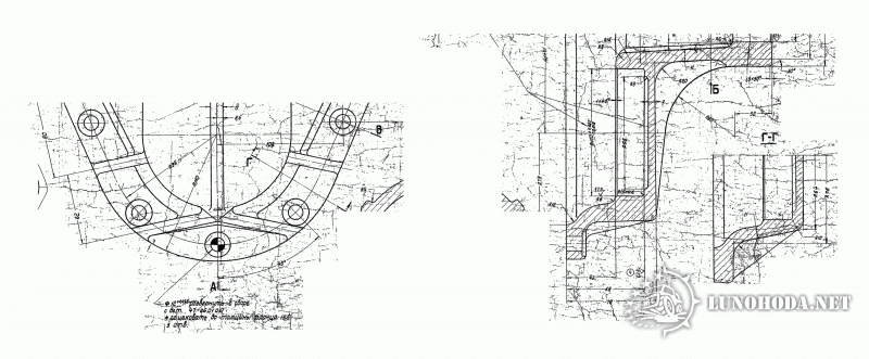

Aлексей писал(а): 20 фев 2019, 17:44 Корпус легкосплавной и есть самая сложная, эксклюзивная и следовательно дорогостоящая деталь, по этому ее никто
и не делает, да же под небольшую но серию!
Тут вот, кажется, остатки от КР Петровича льют , и на серию особо не рассчитывают....
Тоже, всё "очень фигурное" :
http://ooo-modul.ru/catalog/otlivki_iz_ ... lov/eid10/
http://ooo-modul.ru/catalog/otlivki_iz_ ... llov/eid9/
Кому любопытно - могут заняться изучением этих корпусов ( межцентрового расстояния ) и встраиванием в них соответствующих "внутренних деталей"...
Aлексей писал(а): 20 фев 2019, 17:44 корпус легкий, крепкий, так и проектируй в него все внутренние детали - только в облегченном
виде.
ИМХО, "внутренние детали" - это и есть самое главное в редукторе, определяющее его основные параметры , нагрузка , обороты, крутящий момент..... А корпус , хоть штука и сложная технологически, но все же , не самая основная по важности ..
Поэтому, не вижу смысла в бортовом редукторе ГАЗ-71 менять "внутренние детали" - они идеальны по ПЧ ( особенно бензиновая версия - 1 : 4,22 ), ИЗБЫТОЧНЫ (как заметил Юрич ) по несущей способности , хороши по портальности, позволяют весьма производительную подкачку, сделаны из качественной стали 18Х2Н4ВА , и, по отзывам эксплуатирующих их в КР вездеходов - довольно-таки долговечны....
...и в них, по большому счету, нечего облегчать - валы полые, ведомая шестерня ажурная ...

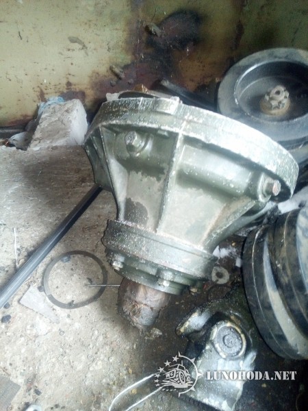

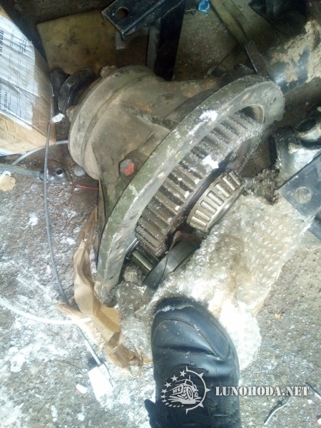

Наводим порядок на складах- есть три БП газ 71- одна в концервации- комплектная, одна без консервации-комплектная (на ней какраз видно редуктор привода спидометра), и одна без крышки алюминиевой (плоской) (может в процессе уборки и найдется)- если есть у кого реальный интерес на приобретение- могу переговорить с руководством, ну и могу вскрыть для более понятной картины состояния экземпляров.
ПС: повторюсь: только при реальной заинтересованности...
Вездеход из Заволжья :)-)): viewtopic.php?f=222&t=14171

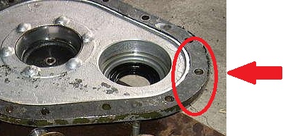

benderzzgt писал(а): 25 фев 2019, 14:57 и одна без крышки алюминиевой (плоской)
Вот эту самую половинку ( нижнее фото ) поподробнее бы сфоткать изнутри, со стороны ведущей шестерни - для наглядности :
сколько там останется места для прокладки, если спиливать фланец по краю отверстия для болта... :oops:
Ну, или чертеж этой внешней крышки ( вид изнутри редуктора ) ...
Или чертеж самой прокладки 47-2601025 с размерами, если на крышку чертежа не
найдётся...
Что-то , кажется, маловато совсем места там для прокладки останется (если спиливать) .... :(
....или нормально всё-таки ?
(внутренняя крышка) :

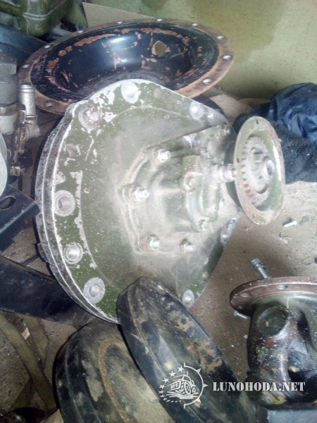

Не получается виднее- как хотите- сжирает качество местный форум- увы.
И фотку Вам сегодня сделал- под рукой линейки жаль- небыло

benderzzgt писал(а): 26 фев 2019, 16:32 Не получается виднее- как хотите- сжирает качество местный форум- увы.
ну не знаю... Если кликнуть на картинку, попадёте в галерею. Если кликнуть на картинку в галерее, то она откроется в исходном размере [:})
4792
З.Ы. Что-то криво последние две фотки в галерею встали.. какой формат файлов? Ссылка на полный размер gallery/image/4792/source

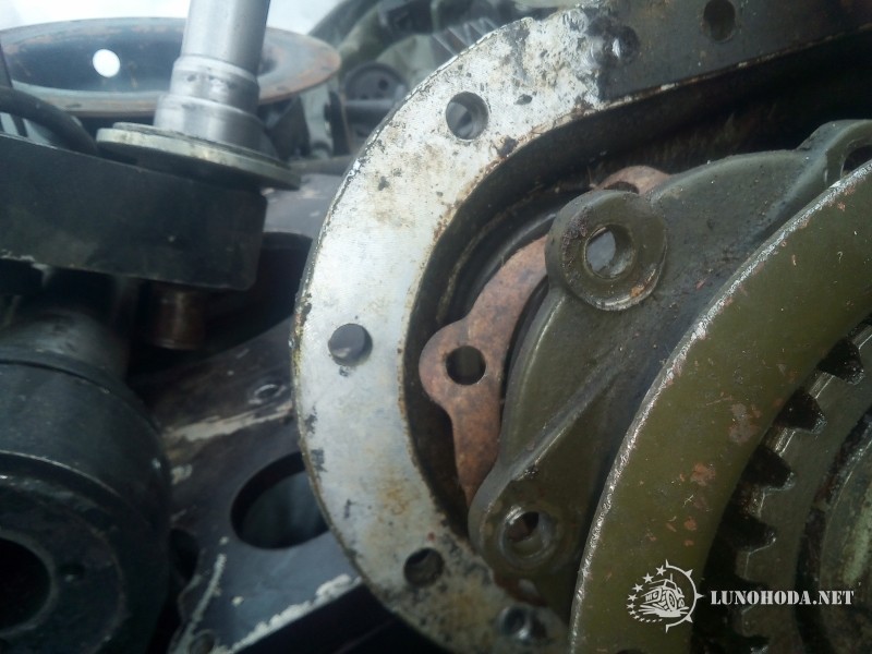

benderzzgt, теперь всё вполне читаемо ! :roll:
Правильно ли поставлены значения размеров ( выделено красным ) ?
benderzzgt писал(а): 26 фев 2019, 16:32 И фотку Вам сегодня сделал- под рукой линейки жаль- небыло
Cпасибо большое !
Очень информативное фото :roll:
Вроде бы , места для прокладки остается достаточно :
Может быть, можно будет прокладку чуть бОльшего размера вырезать и тогда не будет течи масла и проникновения воздуха/воды ...
Как считаете ?
