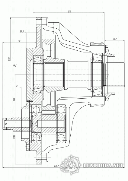

Hitek писал(а): 15 фев 2019, 14:22 — Где же вы взяли габаритные чертежи Як-38?
а по дисками можно в авторос написать и если вежлево попросить габариты...
но уже видно, что в 21 посадочное эта бортовая лезет лишь с приличноым смещением диска.
Вездеход из Заволжья :)-)): viewtopic.php?f=222&t=14171

benderzzgt писал(а): 15 фев 2019, 15:03
Спасибо за картинку :roll:
На чертеже плохо видно значение размеров :
межосевое расстояние , радиусы обвода корпуса ...
Можно продублировать размер в более четком разрешении или указать в тексте ?
Интересует расстояние вот этот размер : [:})

andyfix писал(а): 15 фев 2019, 16:07 Интересует расстояние вот этот размер
Примерно на 10 миллиметров меньше посадочного радиуса шины. Метод "Адлера" в действии.

диск должен быть 612 мм мин по внутреннему диаметру, ну впринципе- милиметров 5 можно сточить напильиком...
Hitek
Сообщения: 2566
Имя: Иван
Откуда: Пугачев
Колесный редуктор из бортовой передачи ГАЗ-71 - возможно ли такое ?
Сообщение Hitek »
benderzzgt писал(а): 15 фев 2019, 16:39612
не 512?
