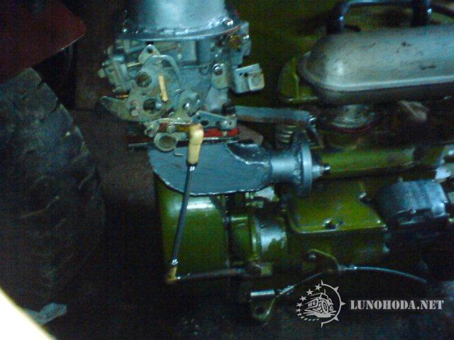

Должен быть установлен, но еще нет, хотцца наконец собрать минитракторик на 4 колесах, а то двухколесные ужо надоели.
Штук 7 или 8 модификаций сделано было.
На фотке видно колесо транспортного чихадыр класса ворчун
И этот двигатель запасался под тракторик, но ему пришлось подождать пока я сил наберусь и койкакое поумнение наступит.

На тяге с троссом стоит пружина, просто она полностью сжата. Регулятор и сейчас всережимный, убраны пружины с грузиков, усилие задается одной пружиной. Иначе настроить регулятор при наличии нескольких пружин и кучи элементов с гистерезисами (ускоритель, экономайзер), невозможно. Так как передаточная функция регулятора преобретает несколько нулей в числителе, да еще кучку полюсов в знаменеателе
. Пришлось все пружины деактивирвать, кроме одной, возвратной второй камеры. Но она работает только при перегрузке, на работу хватает и камеры одной. Да и еще, при с ращивании карба с регулятором нельзя оставлять провалов иначе в этом месте он перейдет в автоколебательный режим.
