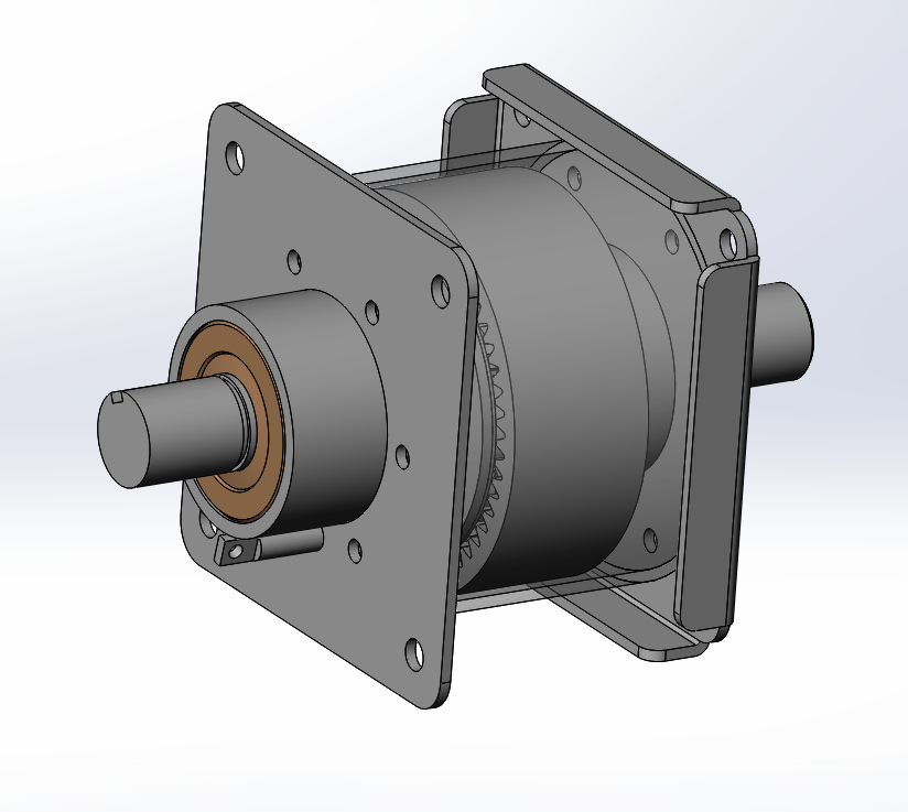

Вот проектируется новый реверс редуктор для привода Арнесон. Редуктор планируется вынести за борт и охлаждаться будет забортной водой через корпус, хотя тепловыделение практически в нем минимальное.Планируется два варианта до 100 л/с с передаточным 1,2 и для моторов до 50 л/с с передаточным 1,3
Центробежное сцепление позволит останавливать винт во время работающего мотора и переключать передачи.
А разнесенные по высоте валы редуктора позволят ДВС установить без наклона

Polk, крестовина будет работать в воде?

Крестовина будет работать на упор ?

новичок писал(а): 21 июл 2024, 11:03 Polk, крестовина будет работать в воде?
На автомобиле она работает и в воде и в грязи...
МВП писал(а): 21 июл 2024, 19:06 Крестовина будет работать на упор ?
Креставина будет разгружена от осевой силы, её будет передавать труба с валом на поворотный узел и на корпус.
И этот шарнир будет иметь осевую свободу, так как при повороте у него меняется длина.

Polk писал(а): 23 июл 2024, 20:57 На автомобиле она работает и в воде и в грязи...
Немного разные условия. Уплотнение на ней не предназначено для работы в воде. Но если нужна крестовина, то можно подумать и заменить подшипник в ней на втулку из бронзы или др. материала. Ну и что бы сильно не ржавели оси сделать покрытие хромом или ещё чем либо .

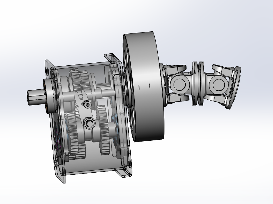

Были подняты старые темы и уже с новыми знаниями и опытом были переработаны.
В новом году будут изготовлены два реверса на 150 л/с для катера с двумя моторами. Реверс редуктор с проходным валом и кулачковой муфтой. Особенность при прямой передаче 100% КПД и в комплекте с установленным центробежным сцеплением и двойным карданом для подключения двигателя
К сожалению не могу вставить фото... размер всего 193 КБ, хотя максимальный может быть 4 МБ
Так же закончил проект проходного планетарного реверс редуктора. У него так же на прямой передаче 100% КПД, а задняя имеет понижение в 3,6 раза
