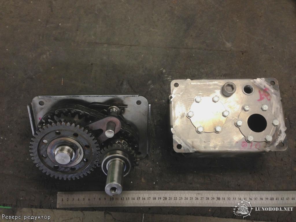

Задняя скорость на технике не всегда необходима, но всё же удобная вещь. Реализация этой функции всегда производится за счет доступных механизмов. Чаще всего установкой автомобильных КПП, редкторов от "муравья", от снегоходов и в лучшем случае покупкой моторов с реверсом.
Разговор конечно веду о самоделках с мотором до 15 л/с. Я тоже сталкивался с такой проблемой, и очень разочаровался с редуктором от "муравья", а другие агрегаты либо тяжелые, либо разовые.

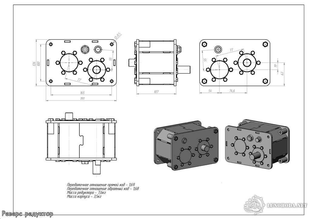

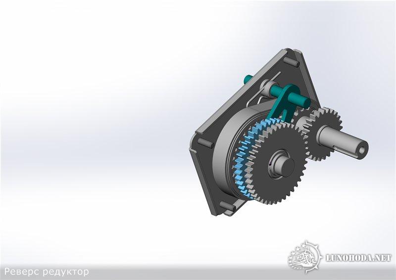

Поэтому было желание создать свой универсальный реверс-редуктор. Его проектирую и исследую свой результат уже пять лет. За это время были созданы пять разных модефикаций. Их все объединяет двухвальная схема с передней передачей цепной и задней шестеренчатой. Эта схема не новая, она применяется на снегоходах, но очень хотелось иметь свою повторяемую и адаптированную под нужную технику.
Сейчас уже собираю шестую серию такого редуктора. Он будет применятся для моторов до 25сил. Может применятся как промежуточный вал, как раз с возможностью изменения направления вращения.
Основной его передачей будет зубчатая цепь, которая сможет передать момент до 80 кг/м. задняя передача будет за счет прямозубых шестерен.
Вот как это выглядит теоретически:
Это все, как уже написал, не на пустом месте. Этот вариант уже проектируется не первый месяц и сейчас уже производится его сборка, первого образца, хотя заложено 10 комплектов. Точно такие же уже производились и есть у меня на складе, но они для моторов до 7 л/с.
Это рабочие детали редуктора, на фото только нет зубчатой цепи.

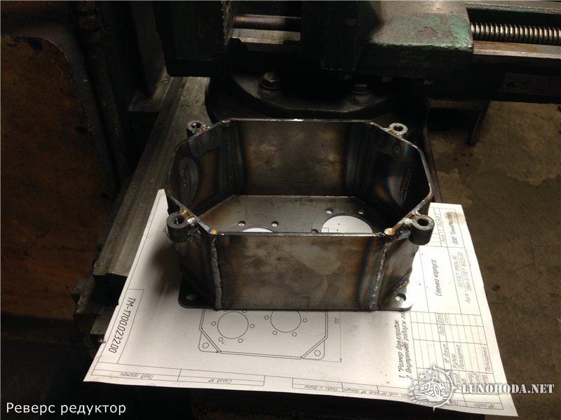

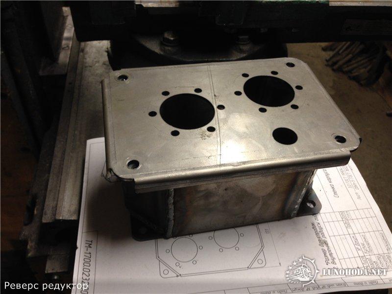

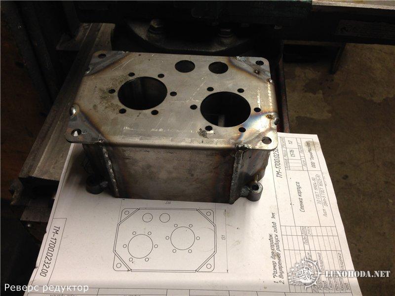

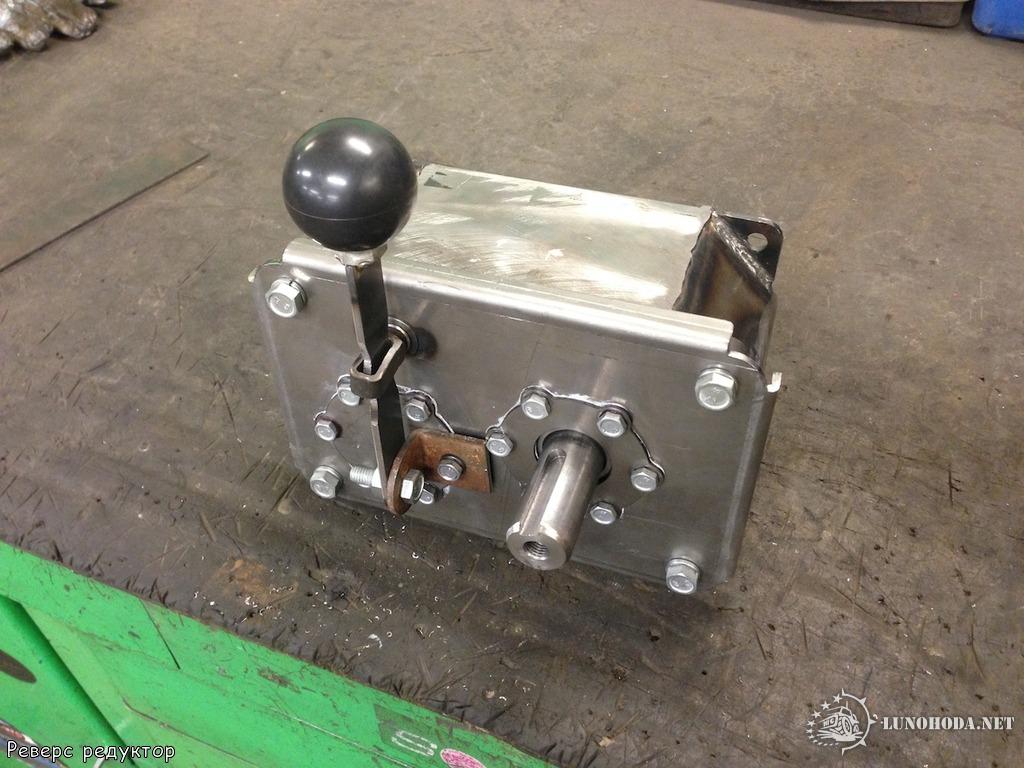

Корпус этого редуктора сделан из листового металла, свернут в конвертик, сварен и теперь должен пройти фрезеровку, для обеспечения габаритов при сборке.

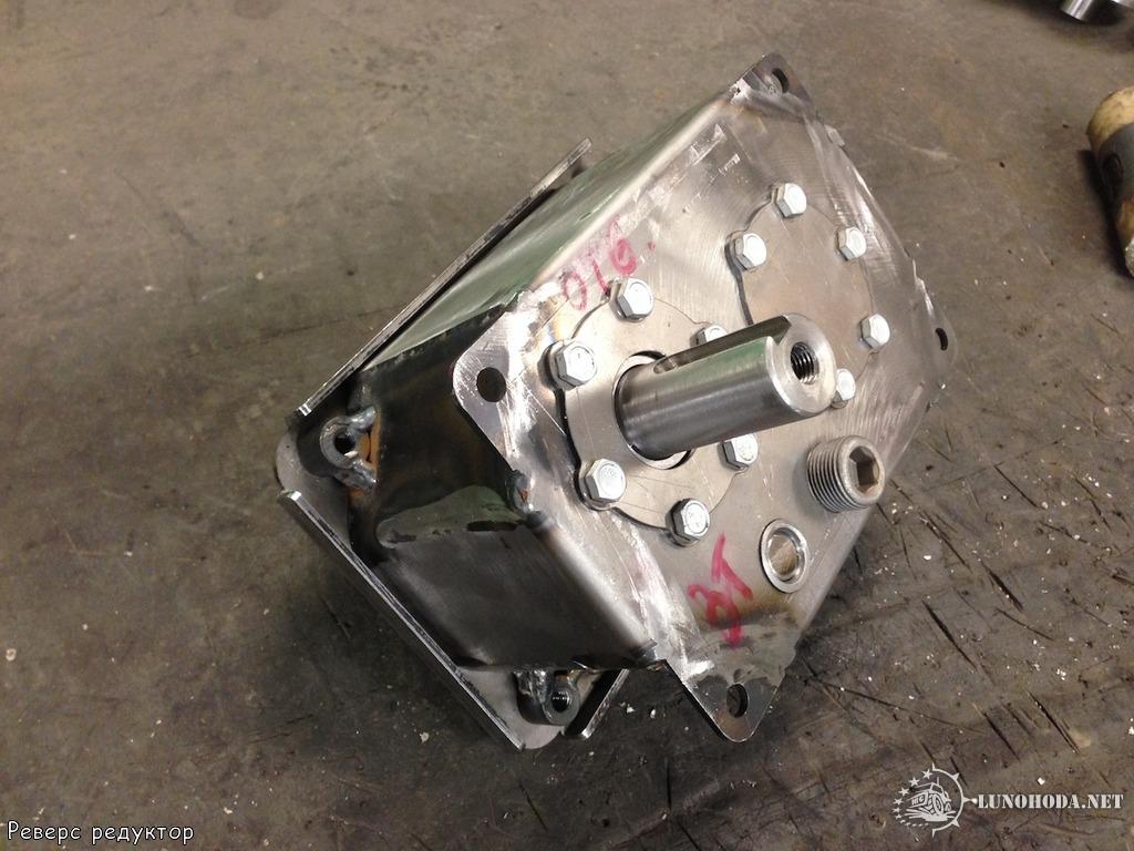

Это реверс редуктор для моторов до 7 л/с. корпус был сделан из 6мм. листа. После был сделан облегченный вариант, а сейчас делается для более мощных моторов. Соответственно габариты немного другие будут.

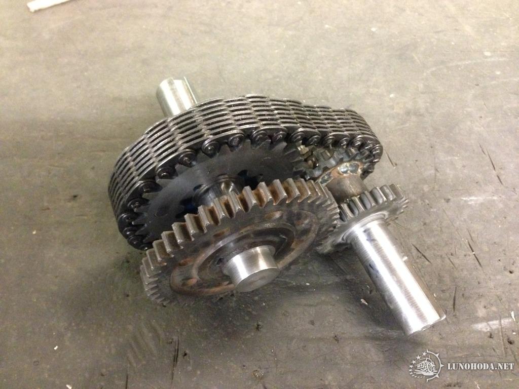

Вот первая сборка "потрахов" редуктора:

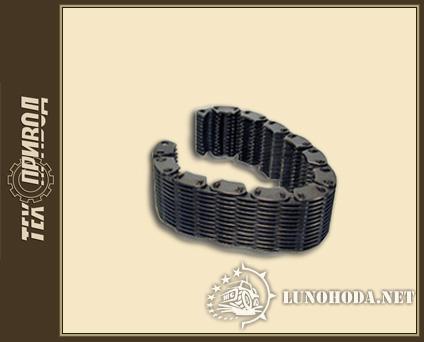

У звезд получается цевочное зацепление , как у Шермана ?
doka
Сообщения: 707
Имя: Олег
Откуда: г.Старая русса
Сообщение doka »
Polk
Вроде у этой цепи боковые звенья должны быть без зубов и больше размера ,чтобы цепь не сползала со звезд .?
Polk
Сообщения: 653
Зарегистрирован: 30 май 2011, 19:33
Откуда: Тольятти
Сообщение Polk »
Не счет Шермана ничего не понял :(
А вот насчет цепи, то у неё по середине идет идет "зуб" что бы не сползала со звезды.

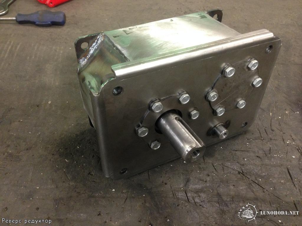

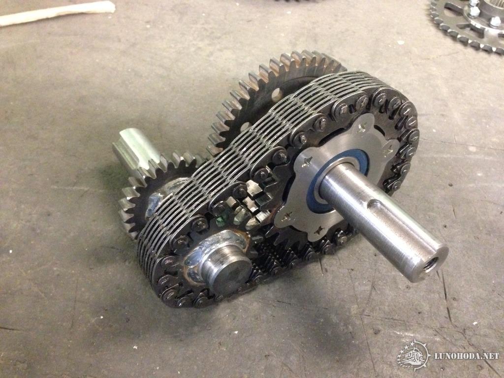

Вот подошли все комплектующие для сборки реверс-редуктора.
Как уже писал, эта модификация делается для моторов до 15л/с. Но скорее всего он спокойно прожует и 25-ть.
Первая сборка показала его легкое вращение и переключение, практически бесшумный. По сравнению с предыдущим вариантом установлена зубчатая цепь, шестерни изготовлены на заводе и валы увеличены до Ф 25мм.

как у вас цепь не спадает?
Polk
Сообщения: 653
Откуда: Тольятти
Сообщение Polk »
Dimas писал(а):как у вас цепь не спадает?
Цепь по центру имеет специальный зуб, а звезда канавку, которая её удерживает в ручье.

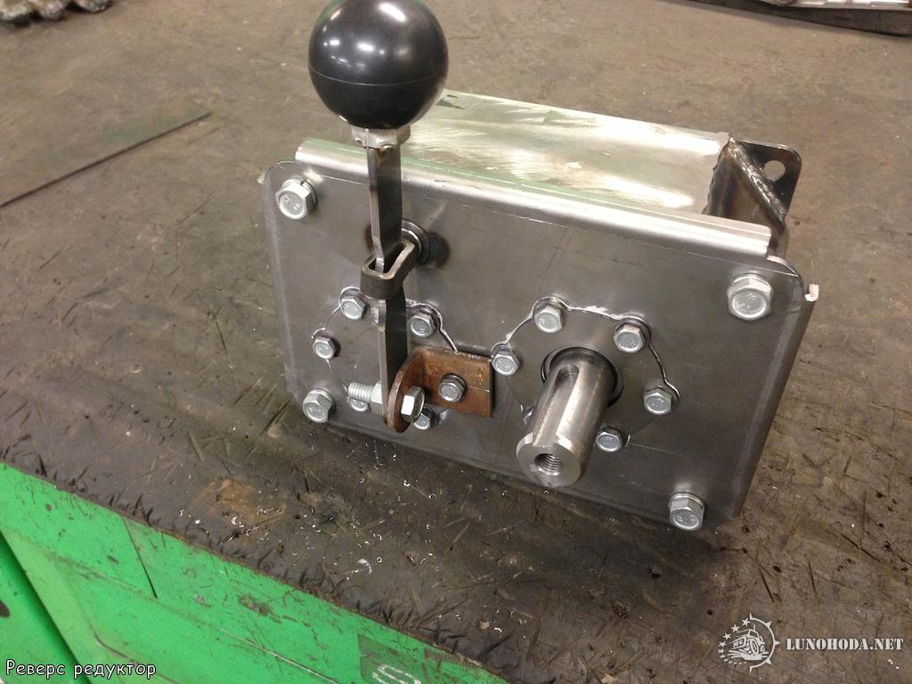

Во второй половине дня окончательно собрал реверс редуктор. Осталось покрасить в собранном состоянии. Все последующие покраску будут проходить до процесса сборки. Штатно на корпусе будет установлен рычаг переключения, но его всегда можно заменить другим приводом.
