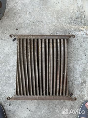

Подскажите по радиаторам на гидроходы, в общем имеется ДВС 25 лс Лифан, НШ-16 ход, нш6/ нш10 на навеску. Какой маслокулер ставить. Есть старого образца или с ДТ или с МТЗ, ДТшный по спецификациям на 12 кВТ тепловой мощности, у меня есть опасения, что зимой вообще масло мерзлое будет. Есть вариант еще купить тогда нового образца который гофрой с МТЗ или с Т40 - он меньше мтзшного в 2-3 раза. В целом и по габаритам бы удобнее было, места не так много занимает. Дак вот в инетах нигде нет информации по производительности этих радиаторов и по сечению магистрали.
Сколько тепла вообще подобного рода мини-техника должна отдавать? )

Я себе на ГОРУ ставил радиатор печки латунный от Волги. Вообще отлично стало. Всякие "змеевики" от Газелей, УАЗиков не справлялись.

Но если у Вас только ГОРу, а тут гидроход. Вопрос еще возникает в сечении, просил в магазине замерить сечение этих змеевиков, говорят, внутреннее 10мм всего на штуцерах. Тоже была мысль по автомобильным радиаторам, от печки можно вообще в сборе с корпусом и использовать зимой для обдува ног. Но пока надо понять по стандартным решениям. Вроде, бийские погрузчики "Мэйкер" строят на половинке мтзовского змеевика, но вот 10 мм узкое горлышко, как по мне...

На старых беларусах были трубчатые радиаторы. В сочетании с алюминиевым поддоном, по-моему, они были эффективнее. Сейчас же, здорово заметно как снижается давление после хорошей нагрузки.
Под турбовые моторы бывают трубчато-пластинчатые. Ценник конечно....
Если по размерам подойдет примерно раза в 2 больше, то там вообще большой выбор.

Вот у меня такой же есть, только штуцера в одной плоскости, так понимаю, нижнее подключение обоих на тракторе было. Вчера часа три гамно все вымывал из него. Размер великоват, но жертвуя эстетикой и эргономикой, так сказать, его притулить можно, главный вопрос - это сколько тепла снимать нужно. Не придется ли потом байпас врезать для обхода радиатора зимой.

Сложно угадать. Регулирование то дросселированием будет осуществлять... как продолжительно, с какими нагрузками, насколько изношены гидроагрегаты...
Скажу так. На сх технике с ГСТ-90 на дренажной линии стоит такой же радиатор как на системе смазки двигателя, двухрядный см 60 на 60. При умеренной нагрузке и исправных агрегатах редко температура поднимается больше 60 градусов. Если влупить "веселую" передачу или забилась сетка воздухозаборника блока радиаторов, начинает ползти вверх. На изношенных, когда вообще не едет, а все через дренаж сливается, можно яичницу жарить. Так же не стоит забывать про объем самого гидробака, там тоже интенсивный теплообмен происходит.
