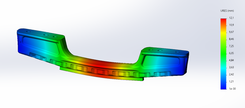

ivven писал(а): 09 мар 2025, 23:24 Да, конечно расчеты были сделаны. Пластина не будет работать в полиуретане. Стержень у нас, это композитная стеклопластиковая арматура А3, в сочетание с полиуретаном дает жесткий, но при этом упругий трак.
Можете цифры привести сколько выдержит распределенной нагрузки а сколько сосредоточенной?
Почему пластина не будет работать?

Трак считали при распределенной нагрузки в 500kqf на беговую поверхность колеса, торцы трака зафиксированы, материал полиуретана по характеристикам близок к тому, что сейчас используем, а вот с характеристиками арматуры могла быть ошибка, поэтому считаю результат не совсем точный.
Пластина как будет связана с полиуретаном, только адгезией к поверхности? Тогда со временем при работе, от растяжения или сжатия, произойдет отслоение и она начнет скользить в материале. По этой же причине пластину не используют в бетоне.

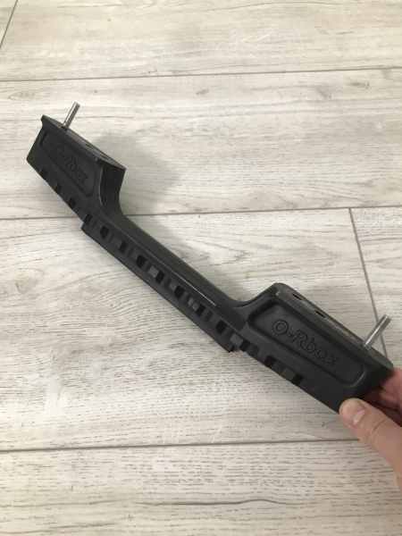

Трак из первой партии :)
Сделали 12шт, все в пределах 961-964гр. Полиуретан набирает прочность в течение 7 дней, 17го попробуем испытать его на прессе.

ivven писал(а): 05 мар 2025, 17:30 Масса трака расчётная 948г
ivven писал(а): 05 мар 2025, 17:30 фактическая получилась 61-63г
Дмитрий Р писал(а): 05 мар 2025, 20:45 Стоимость 1 кг полиуретана около 600-700 рублей
ivven писал(а): 11 мар 2025, 11:22 , все в пределах 961-964гр.
960+60+60=1080 г. По деньгам примерно выходит 600 р. на трак. Если на продажу ( мое мнение что они будут в продаже, там есть логотип),то примерно будет 1000р. Плюс лента, плюс кререж. Выходит так же дорого как и колеса на вездеход. @=
Внешне трак интересный. Как будет работать надеюсь автор покажет.

Достаточно неоднозначно, т.к. материал довольно упругий, при фиксации трака с краёв и давлением в центр трак сворачивает чуть ли не в параболу))) при этом разрушение трака не происходит, при снятии нагрузки он возвращается в исходное положение.
Предварительные расчеты оказались не точными, трак оказывает меньшее сопротивление чем ожидалось, но переделывать не стали, залили весь комплект на две гусеницы с запасом)
