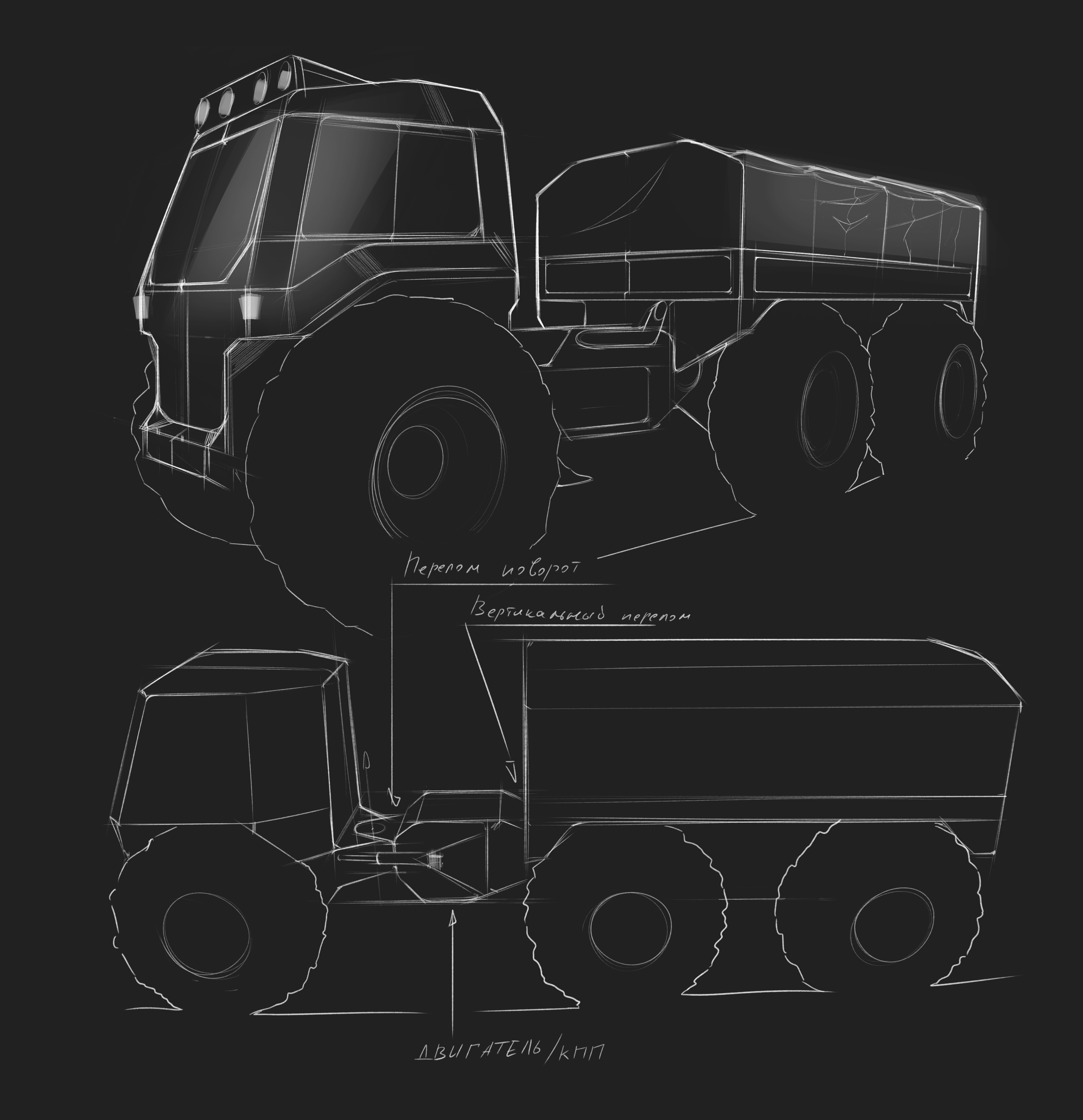

Если честно то с трудом представляю мотор между секций. Там же узел поворота и качания. :-(x)

новичок писал(а): 20 мар 2025, 20:29 Если честно то с трудом представляю мотор между секций. Там же узел поворота и качания. :-(x)
не могу загрузить фото, отправил в личку ссылку

and1350 писал(а): 20 мар 2025, 19:58 я могу вырезать на лазере и собрать в кондукторе такую хрень
Я тоже могу вырезать на лазере,металл после резки ,да и до резки не очень ровный,совсем.То есть у вас есть кондуктор для сварки балансира такого? И после сварки геометрия будет нормальной?
а вы уже варили такие габаритные ответственные конструкции?После сварки подобных конструкций производится мехобработка,расточка.фрезеровка и т.д. Есть конечно способы упростить задачу...
Вам уже намекнули,что ваш проект ,мягко скажем,неудачный,но вы не услышали.Недостатков огромное множество.Преимуществ я не вижу.Лучшая геометрическая проходимость,ввиду бОльшей длинны из-за узлов перелома под сомнением. Других достоинств просто нет.Нарисуйте в тетрадке с клеточками в масштабе с колесами и все станет понятно.Здесь не надо быть художником,достаточно ручку в руках удерживать.
Да можно сделать,у меня размер лодки 3 метра,еле влезло.Если еще ужать,то вполне в 2,5 метра получится.

and1350 писал(а): 20 мар 2025, 20:34 не могу загрузить фото, отправил в личку ссылку
10577
Сообщения: 18768
Пероломка три оси.
Ну такой компановки мы вроде еще тут не обсуждали. @=

Судя по описанию и пропорциям основных узлов должно получиться как-то так. Ну в целом достаточно прикольная машина выйдет, если автор построит))) Я бы сказал ,что даже красивая.
