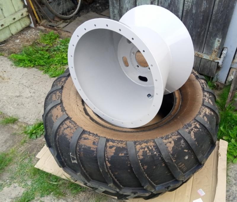

товарищи, как правильно собрать, каким герметиком лучше намазать обод? авто стекольный что-то дороговат, а силиконовый с хозмага с уксусом, разъест краску и металл...

вовочка,
В хозмагах есть аквариумный, нейтральный.

Сергей51 писал(а): 31 июл 2024, 19:37 вовочка,
то есть оно подойдёт?
