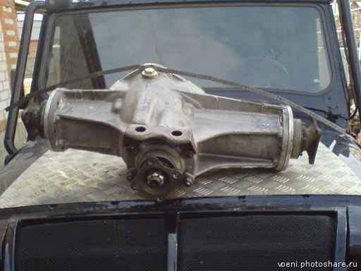

Укороченный мост БТР передаток 1,846

Aлексей писал(а): 29 май 2024, 13:18 Укороченный мост БТР передаток 1,846
Оси валов должны быть параллельны
