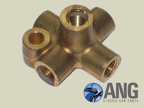

Поставлено 2 разветвителя,(пятерника), -- каждый с 1 входам и 4 выходами.
Один примерно такой на строго одинаковых 4 шланга на подъём, и 1 другой, , на другие, но, тоже строго-одинаковых 4 шланга на опускание .
Примерно такие
https://www.ostautos24.de/index.php?pag ... t&info=432
