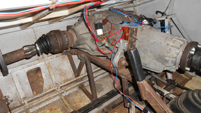

ЕвгеХа, смотреть особо негде. Здесь тема в ПП, но там ещё на дифе. Да и не вездеход...
Релюхи сначала были обычные автомобильные 30А, потом поставил от стартёра грузовиков 70А. Закрепил прямо на редукторе. И тумблер 50А для отключения фрикционов при запуске и прогреве двигателя.
Кнопки - микроконцевики с роликом под рычагами.
